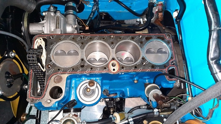

Takhle to vypadá.
Šrouby původní na starý typ, nenatahovací. Délka všude stejná. Centrovací kroužek nový se rozpadl v ruce, původní starý délka 9,9 mm. Hlava snížená poprvé o 0,25 a teď jen o cca 0,1 mm - pouze zarovnání. Blok totéž - 0,5 mm. Díry byly suché a čisté, nebylo tam nic, při montáži byl blok suchý a čistý. Závity na šroubech před montáží byly vyčištěné a zlehka přejeté hadrem v oleji bez mazání dosedací hlavy šroubu. Styčná plocha mezi blokem, těsněním a hlavou namazaná nebyla. Byla suchá a odmaštěná.

Dost mizerný rozlišení, ale nic divného nevidím. Snad jen modrou stopu na čtvrtém válci.

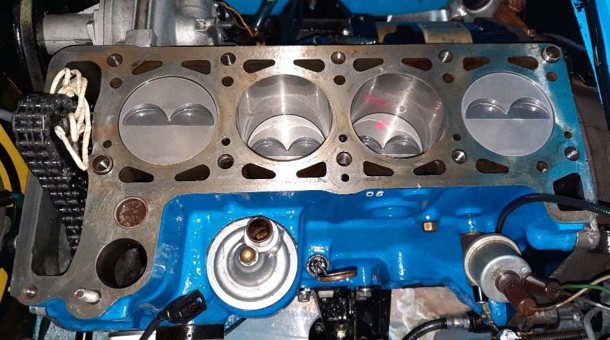

Modrá stopa je odraz blesku od mezistěny mot. prostoru. Pod těsněním je to takto:

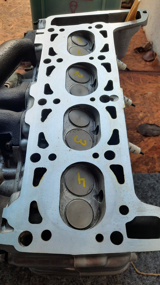

Takže po bližší kontrole se ukázalo, že ze strany bloku jsou v těsnění všude rovnoměrně otlaky kanálů chlazení (= blok je v cajku, uff), ale ze strany hlavy chybí otlaky v okolí 3. šroubu hlavy (značení dle Tůmy), konkrétně kanály chlazení 1.a 2. válce. To přesně odpovídá místu úniku u rozdělovače. Ani by mě nepřekvapilo, když by byla špatně srovnaná hlava. Ventily odflákli, vůbec v té brusírně neudělali poslední pracovní operace. Ventilová sedla byla zabroušená rovně, museli jsme s Mikešem dodělat kulovou plochu sedla ručně podomácku vyrobenými přípravky atd. Prostě furt jen DODO, kvalita dodavatelské práce -1.
Zkontroluji ještě rovinnost dosedací plochy hlavy. Znova to celé rozebírat a zase shánět jinde rovnání, už nemám čas a chuť. Zbrousil jsem středicí kolíky na 1,5 mm. Mimochodem jen náhodou jsem tu našel potřebný za ten, co se rozpadl, jinak opět zdržení a další peníze za poštu.
