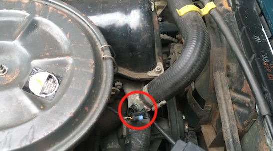

Oživuji téma pro případné další majitele vozů se vstřikováním, které trápí problém s ventilátorem.
Ač jsem čidlo přeměřoval a měřil správné hodnoty, nefungovalo. Po výměně čidla se zdá být problém úspěšně vyřešen.
Doporučuji nezkoušet rady se zkratováním čidla - auto je z toho celé poblázněné a nechce ani startovat.
Pokud se musí jezdit a není náhradní čidlo, funguje čidlo po startu odpojit - pak ventilátor jede stále. V danou chvíli asi auto běží v nějakém nouzovém režimu a drží vyšší otáčky. Pokud se čidlo odpojí před startem, ventilátor neběží, ale auto startuje a jezdí.
Bavím se samozřejmě o čidle jenž je dvou-pinové a je umístěno vpředu vedle hlavy (viz. obrazek). Náhradní díl má číslo 2112-3851010 a já ho koupil přímo od lady za 172Kč (bez DPH). Na mé 21044ce je ještě druhé čidlo (jedno-pinové), které má kvůli budíku na palubce. Na chladiči nemám žádné (ani u druhé 2104ky).
K výměně samotné mohu jen potvrdit, že není třeba směs upouštět. Lze jedno rychle vyšroubovat a druhé našroubovat bez ukápnutí jediné kapky (u studeného motoru).
