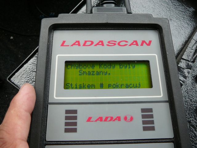

Mám dobrou správu . Přrd pár minutami se podařilo rozchodit LADA scan (klubový) . Zítra budou fotky z testu Muzea Koroze .

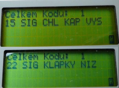

Takže velmi malá ukázka z dyspleje LADA scan (TECH 1) Při "testování" Muzea Koroze .
Opravdu , chybějící kusy karosérie to jako chybu nedetekuje . Bohužel před testem byla odpojena baterie takže žádné chybové hlášení není . Ještě si s tím budu "hrát" tak nějaké chyby vytvořím úmyslně .

Zde je ukázka výpisu chyb . (odpojení čidla teploty vody a závada snímače polohy škrtící klapky) . Vše funguje jak má , jen vyměním napájecí konektor (originál je rozpadávací) a "naškrábu" stručný návod na připojení .
