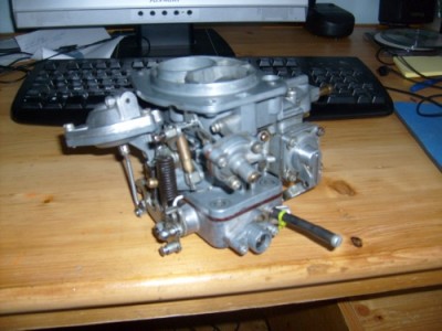

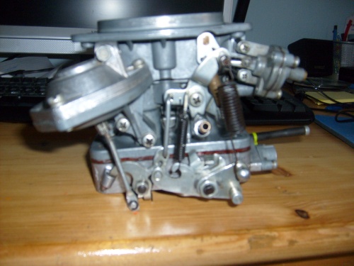

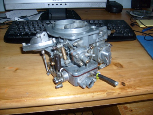

Takže už sem tak nějak dokončil očistu ozonu od JmJ...
A mám dotaz na Marka co si mám sebou zabalit :?: zatím počítám s karburátorem, rozdělovačem a kablama na svičky (nechci na novej rozdělovač cpat ty starý chudáky co mám teť).
EDIT: jaké úpravy sou potřeba pro ekonomizér a z čeho všeho se vlastně ekonomizér skládá :?: Uvažuju o instalaci této vychytávky :P

Pokud chces videt zapojeni ozonu s ekonomizerem, tak se dostav, muzes se mrknout na mem stroji a zjistit co vse mas a co nemas.

Ekonomizér se dodělat dá, ale není to jednoduchá věc, protože na karburátoru se musí vyměnit několik dílů, do sání dodělat díru pro přisávání podtlaku k elektropneu ventilu a zásah do elektriky. Osobně bych ho nedával, je to zdroj častých poruch (mně za sedm let odešel třikrát ventil a dvakrát jednotka) a navíc toho moc neušetří.
Vezmi s sebou nový karburátor a rozdělovač, kabely taky můžeš, podle potřeby vzduchový filtr. Jinak doufám, že nic nebude třeba.
