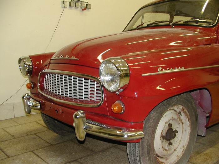

Přidávám foto, jak pokračuje práce na Ocvtavii combi.
Nevíte někdo čím chemicky vyčistit hliník? Potřeboval jsem očistit přední masku na Octavii, z části byla nalakovaná stříbřenkou, z části nastříkaná zelenou barvou, přičemž byl hliník velice zoxidovaný. V omezených podmínkách naší garáže jsem použil 38% H2SO4 . Maska po 5h. máchání v tomto roztoku celkem prokoukla. Stačilo ji potom oprat wapkou - barva a zoxidovaný hliník byl pryč. Ovšem i přesto všechno to není podle mých představ. Nevíte někdo co na toto použít? Vím, že jsou firmy, které se zabývají chemickým leštěním hliníku. Ovšem je to velice drahé.

Tak vidím, že jsem s 38% H2SO4 dopadl ještě velice pěkně
. Hliník to vyčistilo obstojně, jen není lesklý a vyleštěn. Jednoduché profily čistím ručně - jemným smirkem pod vodou a potom doleštit speciální pastou. Ovšem u složitých profilů, jako byla třeba přední maska Octavie, by to byla práce tak na dva dny
