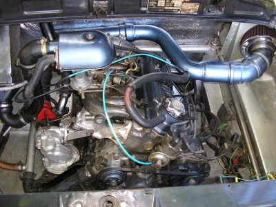

Heh, vysvetlí mi tu niekto tento obrázok? :P Lebo koľko tu bolo príspevkov že sa turbo nedá pustiť cez podtlakový karbec, a mňa ak zrak neklame, tak toto je klasický škodovácky karbec jikov alebo aká to rachotina. A je tam aj intercooler ak dobre vidím. :wink: Tak babo raď :lol:
