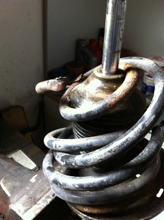

Tak v sobotu jsem se pustil s Ivošem do výměny čepů a zkracování zadních pružin a jaké bylo nemilé zjištění jedno pravé zadní pero bylo prasklé a to jsem netušil co mě čeká při výměně čepu.Rok staré pružny byly obě zlomené levé jednou a pravé na třikrát ,tak teď zvažují jestli koupit nové nebo sehnat staré poctivé.

Jak to může takhle rupnout? Docela nářez.

Jo prasklé pružiny sem taky zažil, bylo mě divne jak auto leži na dorazech, hlavně když předchozi majitel dal nové předni pružiny a nezkracoval, když se auto rozdělalo tak nam to bylo jasné hned, prasklé to bylo uplně stejně 1 pružina na polovinu a druhá na 3 kusy

Pruziny sa lamu aj na inych autach... - Sharan predok - (tato mala sice 11 rokov, ale aj tak nepotesila)

Že pružiny praskají, zejména některých výrobců, vím. Jen je v tomhle případě docela drsné, že k tomu došlo tak rychle, čili již po roce. Zajímalo by mě, od jakého výrobce jsi pružiny měl, resp. kde jsi je kupoval?
Já se pomalu chystám taky na repasi podvozku a když jsem si připravoval rozpis toho, co koupit nové a co jen opravit, uvažoval jsem i o nových pružinách. Nakonec jsem se ale rozhodl použít 27 let staré, ty opískovat a nalakovat. Celou dobu jsem si říkal, jestli jsem zvolil správný postup, ale jak to tady čtu, tak si říkám, že asi ano.

Byl jsem stoho dost hotový pružiny jsem koupil normalně v obchodě v ladě .myslím že kzyž kopím ze steäreho modelu tak by měly vydržet .

Na mojem kombíku byly zadní taky prasklé obě dvě, a to vypadaly originál ...
