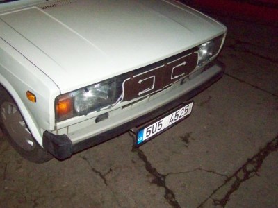

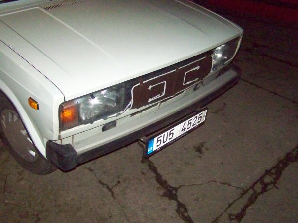

Doufám, že té 2104 také pořídíš "zimní kožíšek" jako 2107. Já už jsem ho instaloval, pravda vypadá to strašně ....... no ale třeba si do jara zvyknu :wink:

Michal Pokorný píše: Doufám, že té 2104 také pořídíš "zimní kožíšek" jako 2107.

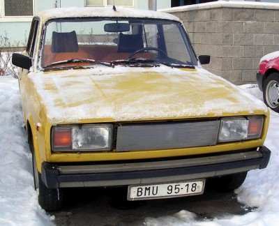

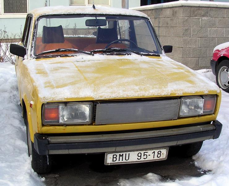

Přiznám se, že chvilku jsem si pohrával s myšlenkou, že bych si tu dečku objednal v Krči, nicméně jsem to zavrhnul jako marnotratnost (poštovné, balné) :mrgreen: , rád bych jí tam měl, ale v harmonogramu prací to prostě jaksi není. Samozřejmě, že clonu proti chladu se chystám delší dobu namontovat a to plastovou relikvii po nebohém žlutém.

Koko Loko píše:Samozřejmě, že clonu proti chladu se chystám delší dobu namontovat a to plastovou relikvii po nebohém žlutém
Tak to počítej s tím, že se ti tam budou plést ty stěrače :wink:

Michal Pokorný píše: Tak to počítej s tím, že se ti tam budou plést ty stěrače
Sakra, díky za upozornění, bude se to muset upravit.
