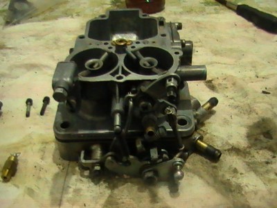

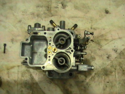

takze konecne sem se dneska dopidil ke koupi opravne sady karburatoru, sada obsahovala trysky, vzdusniky, vsechna tesneni, tahelka na sytic a akceleracni pumpu, membrany a ventil plovaku :-)

Atex píše:takze konecne sem se dneska dopidil ke koupi opravne sady karburatoru, sada obsahovala trysky, vzdusniky, vsechna tesneni, tahelka na sytic a akceleracni pumpu, membrany a ventil plovaku
kewin-tomas píše:pěkný
Pěkný to je, ale dávej bacha na ty nový trysky a vzdušníky. Já jsem takhle s Drobkem zrepasoval karbec a výsledek byl ten, že auto absolutně nejelo a nešlo seřídit. Po několika rozborkách a sborkách jsme zjistili, že trysky v sadě byly špatné. Měly skoro poloviční rozměr, než jaký byl na nich vyražený. :roll:
Takže než to všechno smontuješ, tak si pořádně prohlídni všechny díly a trysky se vzdušníkama překontroluj aspoň okometricky proti světlu a porovnej s původními. Může Ti to ušetřit dost zbytečné práce. :wink:

Hurikán píše:dávej bacha na ty nový trysky a vzdušníky
ja tam davam svoje trysky, mam svoje osvedcene hodnoty 140 a 162, vzdusniky budou doufam ok :-)
jinak mimochodem po smontovani se mi na stole vali jedna pruzinka navic :-D zda se mi ze vse funguje jak ma a netusim kde by mela byt, no snad to bude dobre :-D
