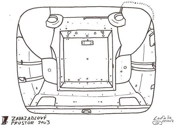

Příspěvky: 12141
Tak jak jsem dělal na svým stroji, tak jsem si radši vyobrazil všelijaké ty dírky, co v kufru jsou, abych pak věděl, kde je která zatřená konkorem a v tom černým se to i blbě hledá.... Mno a aby to třeba nebyla jenom prasácká práce, tak jsem znázornil veškerý díry v zavazadlovým prostoru (kromě děr na boční lišty) a teď to dam i sem, třeba se to někdy může někomu hodit?....

Příspěvky: 12141
Tak jsem postupem času vypozoroval, že ta díra pod nádrží v tom prolisu je asi naprd, voda se drží kolem, asi to auto je blbě křivý, tak už tam mam další 2 díry :P :lol: :mrgreen:

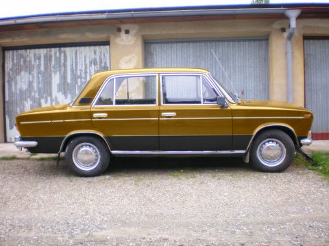

Effo
Příspěvky: 21
Registrován: pát zář 15, 2006 16:05
Bydliště: Turnov
03
Příspěvek od Effo »
No neni todle vyšperkované sovětské avtomobil...
Škoda jen, že to je fotomontáž :banghead:

mayo456
Příspěvky: 2665
Příspěvek od mayo456 »
peknee ale to cierne ma byt ako imitacia dvojfarebneho lakovania alebo Tlumexu?? :P
Ivo
Příspěvky: 1730
Bydliště: Janovice
Příspěvek od Ivo »
Já jsem dneska narazil tohodle krasavce.
Michal Pokorný
Příspěvky: 3826
Příspěvek od Michal Pokorný »
:shock: :shock: umíš cestovat časem ,ne ??? :shock:
a to jsem se chtěl chlubit, že jsem také viděl nádhernou leštěnku 2103, ale proti této je to prd.
ta co jsem viděl já byla tmavě zelená a byla také slušná - komplet všechny chrom. lištičky a veškerý chrom ve 100% stavu, odjížděla s ní z práce kolegyně co má Favorita, ale říkala, že se jí rozbil tak jí auto půjčil syn.
Ale stála před ní její kolegyně s Octávií combi a byla před ní nehorázně nalepená a když k té Octávce přišla tak ta kolegyně na ní říká : Haló, paní mohla byste už s tím krámem vypadnout, abych mohla vyjet vozem - nevím proč se tomu všichni tak smáli ? :P
