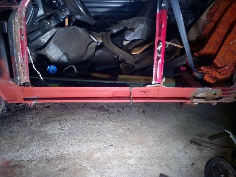

Ale vidim, že ostatných to aj tak nezaujíma :mrgreen: Práce na kombiku opäť pokračujú, mal som cca 2-týždnovú pauzu, tak snád sa to zasa pohne.Spodny plech prahu a vyztuhu som kupil novu, hrubsiu, taku ako ma byt. Ked opriem tu predoslu vyztuhu o stenu, tak sa prehne až sa zosmykne na zem. Ta nova je opreta pevne ako kus dosky. Pritom hrubka je viacmenej rovnaka.

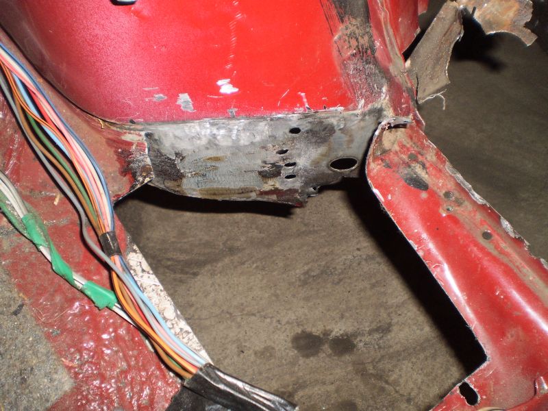

Koukám, že "A" sloupek to pěkně odnesl. Kapsa blatníku byla plná bláta, že.
Příspěvky: 11682
Re: Coryho 21044 - nahrada za Prioru
Ano, kapsa bola plna blata, aj ked nechapem ako, bol tam origo kryt a na tom este plastovy podbeh. Na 05ke som mal ten origo kryt nemal, len plastovy podbeh a bolo tam cisto..ak nepocitam koroziu, ktora to zozrala uz pred instalaciou podbehu.
tie origo kryty su svine, v 100% pripadov sa za ne bordel dostane. A ked niekto nainstaluje podblatnik bez toho aby to vycistil, tak si urobi medvediu sluzbu.
Příspěvky: 11682

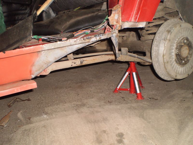

Mam obavy, že som to zacal tak trosku prezivat :( Zadny drziak je prec, aj kusok podlahy, pretoze mi prislo jednoduchsie ho vymenit ako brusit hrdzu v tom blbo pristupnom mieste.

:) Mam nutkanie otvorit cely ten spoj medzi podlahou a vnutornym blatnikom, je v nom lahka hrdza, nic strasne.., ale uz vidim, ako skoncim v kufri :mrgreen: Asi to len obrusim zvrchu a zospodu a osetrim.

Tam je koroze vždycky. Já to otevřel a vyžádalo si to půl nového podběhu a 40 cm podlahy. :mrgreen:

Inak, ten zadny drziak hevera, ktory mam novy zvareny dokopy, som musel odbodovat a cely rozobrat, pretoze absolutne nepasoval :D a to som sa tesil, ze to tam len privarim a bude :(

Klasika, držáky heveru pasujou jedině originál původní kusy, ty novější výroby jsem tam nedokázal dát jedinej. :)
