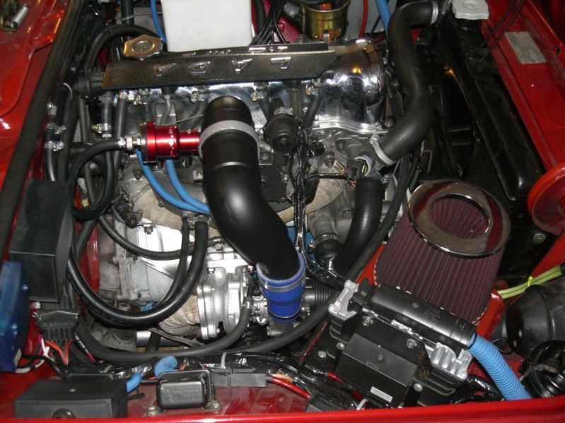

Mechanická část je téměř hotová, ještě nějaké kosmetické úpravy. Motor už jede a na softweru se usilovně pracuje :)

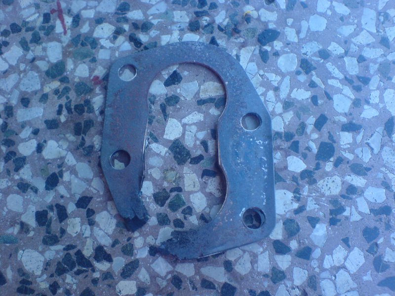

Zatím jsem moc nepokročil až na pár kosmetických vylepšení, přes léto je jiná práce. Jezdím s plnícím tlakem 0,1Bar a po 40Km to nerozdejchlao těsnění pod vejfukem :D

luboš píše:... . Jezdím s plnícím tlakem 0,1Bar a po 40Km to nerozdejchalo těsnění pod vejfukem :D
Jen taková orientační otázka: jakej máš průměr výfukový soustavy?
Autíčko pěkný. Až zase pojedu na Milovy - třeba si udělám vejlet. Je to "přes kopec" :idea: . L.

Výfuk je puvodni az na koncovej díl ten je plně průchozí takže tlak by se vněm dělat neměl, tlak se vytváří v ptostoru před turbem protože lopatky kladou odpor spalinám. Těsnění už je 3vrstvé kovové taky mám nové vstřikovače s větším průtokem.

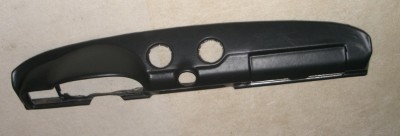

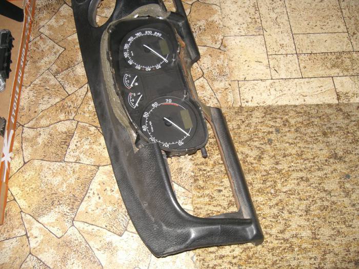

S turbem to jezdí dobře akorát tachometr už nestačí tak jsem se rozhodl použít přístrojovou desku z octavie ta je do 240km/h.

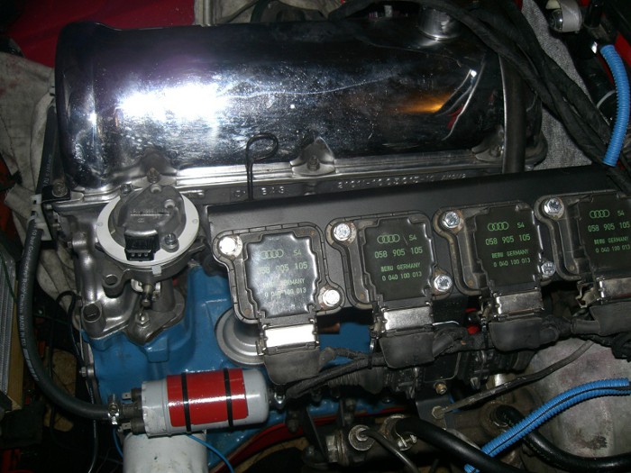

Sranda :P kvuli tomu to nedělám. Chiptuning RJ se nezdařil našel jsem jen předstih palivo nee ta jednotka je nějaká exotická u jinejch jsem to nasel.... ikdyž by se to podařilo tak jsou tam jiné problémy.... Tak co stím? nakonec jsem se rozhodl použít vstřikování z motoru VW 1.8T 110kW i s přístrojovou deskou je v ní palubní PC a imobilizer. Ještě to nejní úplně hotové, drátů je tam hodně to jo :D tady jsou fotky http://lubos202.rajce.net/Vstrikovani_turbo

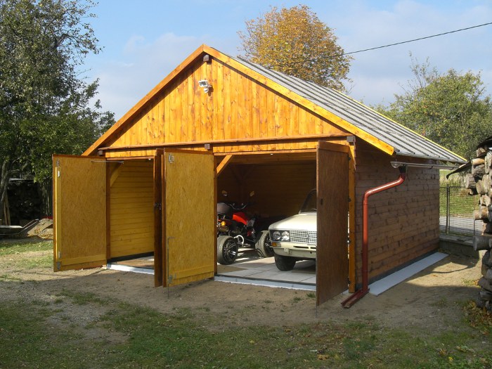

Taky jsme přes léto postavili skromnou garáž pro veterána.

luboš píše:... skromnou garáž pro veterána.
To je celý Home made nebo byl na začátku nějakej "polotovar"? Myslím něco na způsob zahradní budky na nářadí z Baumarktu v krabici :idea: :D .
Zkraje jsem ještě uvažoval proč bílá, když máš auto červený, pak jsem si všiml nadpisu :idea: .
Co to je v tom vedlejším boxu?
Už jsem Ti kdysi sliboval, že se přijedu podívat až zase budu na Milovech ... teď o další důvod :D . L.

Garáž je home made :D dvá sme ji stavěli cca 2 měsíce. Rozměr je 4,7x4,8m konstrukce stojí na 8 betonových patkách nejní pevně spojená se zemí takže na to nemusí bejt stavební povolení. Podlaha je také z betonu a na půdu se vejde hodně věcí.
Vedle auta je zaparkovanej čínskej stroj :D čtyřkolka, pokud si někdo myslí že je jeho Lada často porouchaná tak ať si zkusí čínskou 4kolku.

na koľko taká sranda výjde? uvažujem že by som také niečo urobil na chalupe. pozemok mám veľký :)

Vyšlo to na 30 000Kč, jenom kvalitní barva stála 3000 :)

Tos to zmáknul ještě hodně levně, já tipoval minimálně 50 tisíc, podle toho, na kolik nás vyšla pergola.

Palubní deska je skoro hotová,přístrojovka z octavie oživená. Teť musíme vyrobit převodovku k náhonu tachometru aby správně ukazoval.
