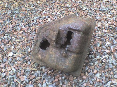

nádobka separátoru
Tohle už tu asi nikoho ani nepřekvapí nebo nedojme, tak jen aby řeč nestála ;) rv. 2003, 61 tkm.
(pro zajímavost http://forum.ladaklub.com/viewtopic.php?p=218332#218332 tehdy 7 letý auto s asi 130tkm)
Nádobka separátoru plechová

překvapí... ale to že vydržela tak dlouho

No já naštěstí ani o ní nevím,asi to bude tím, že mám zadní plastové podbehy. 8)
Příspěvky: 4715
FOMA, spíš jestli nebudeš mít plastovou tu bandasku

Ten separátor musel bejt cítit ne ? Já ho měl v lepším stavu a vůně benzínu se nedalo nevšimnout :lol:
Příspěvky: 6276
Tohle je po propíchání šroubovákem, jinak to celkem ještě drželo díry tam nebyly, ale benzín z toho krapet smrděl.
Tahle vydržela skoro 8 let, na jiným autě mě vydržela 7, ale je to tak výměna pět minut po dvanáctý, lepší je jí vyměnit dříve, přibližně v poločase rozpadu, tedy po 3 až 4 letech.
