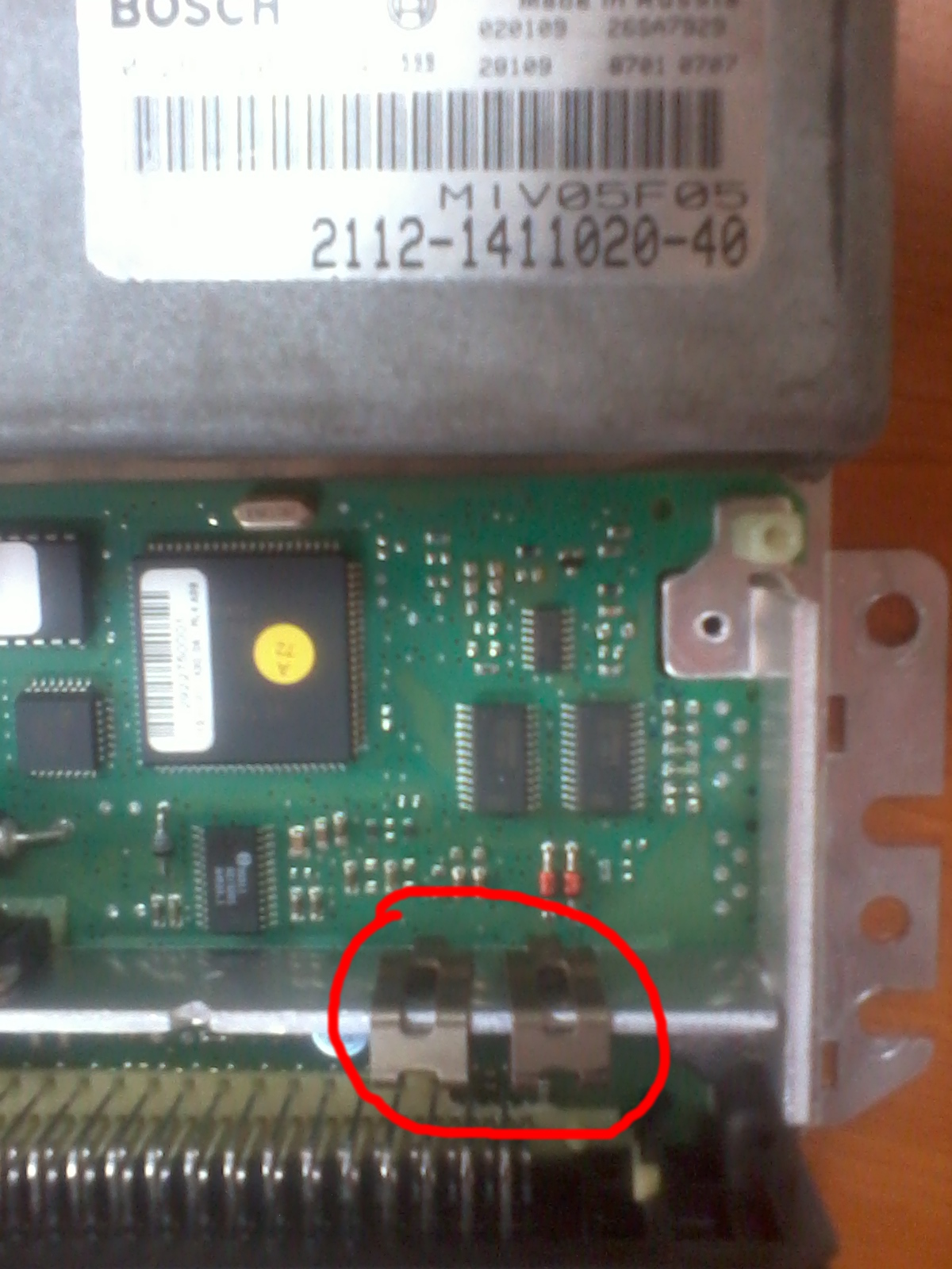

Prikladam fotky rozdelane RJ (jak plavce vidis, neni se ceho bat

No, tu soucastku je potreba prepajet. Ja bych jen rad videl, jestli ta RJ na 8 ventil vypada podobne a tedy jestli tyhle soucastky muzou byt stejne. Pokud by to nasvedcovalo tomu, ze jsou, tak tu RJ od tebe koupim. V tom neni problem. Jen nechci koupit zavrenou krabicku, abych pak oddelal 4 sroubky a zjistil, ze to uvnitr vypada uplne jinak a tedy ze pravdepodobne tam nenajdu pozadovany dilplavec píše:Dyk to můžeš zkusit na sraze s někým zaměnit tu součástku. Já to rozebírat nebudu.

ŘJ vidím, ale to označení součástek nějak moc neJmJ píše: Prikladam fotky rozdelane RJ ... a oznaceni soucastek, ktere jsou udajne zle v te uplne puvodni RJ.

Oznacenim bylo mysleno cervene oznaceni.Koko Loko píše:ŘJ vidím, ale to označení součástek nějak moc neJmJ píše: Prikladam fotky rozdelane RJ ... a oznaceni soucastek, ktere jsou udajne zle v te uplne puvodni RJ..

Nu tak z takové fotky poznat co to je by nešlo ani s křišťálovou koulí. Fakt na těch tajemných součástkách není nějaké označení? Ani když sejmeš ty packy co to přidržují k chladiči?
Re: Problémy se studeným startem, studený motor zhasíná
Ja to nechci poznavat, a chci druhou rj s tema sucastkamaKoko Loko píše:Nu tak z takové fotky poznat co to je by nešlo ani s křišťálovou koulí. Fakt na těch tajemných součástkách není nějaké označení? Ani když sejmeš ty packy co to přidržují k chladiči?
3 profi elektrikari se snazili a nic nevykoumali. Je to divne, ale je to tak. Klidne se muzes na sraze mrknout. Treba to rozlousknes.
