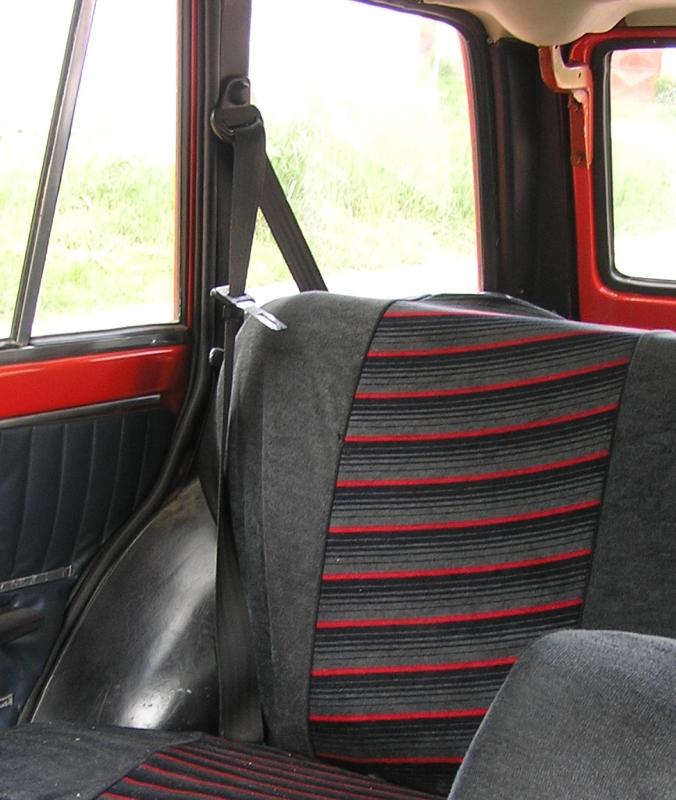

Pásy na 2102 jdou taky?? A ještě má někdo nějaký fotky jak to vypadá, a případně kde koupit? Moc díky Pavel V.
pasy sa tu niekde riesili riesim ich dozadu tiez pasuju tam z 04 aj z 05 v principe teda aj z 07ky nevideidel som to nikdy ale ked ich zozenem a namotujem ukazem foto :D
Pavel V. píše:Pásy na 2102 jdou taky?? A ještě má někdo nějaký fotky jak to vypadá, a případně kde koupit? Moc díky Pavel V.
JJ, viz můj příspěvek na minulé straně.
Podařilo se mě vyhrabat fotku z mé 02, kde mám namontované zadní samopásy. Kdybys chtěl detailnější foto, tak není problém. :wink:
ger007 píše: ...dozadu tiez pasuju tam z 04 aj z 05 v principe teda aj z 07ky ...
Z 07 pasují jen pevné, čili stejné jako jsou v 05. Samonavíjecí z 07 nepasují!

Hurikán píše: Z 07 pasují jen pevné, čili stejné jako jsou v 05. Samonavíjecí z 07 nepasují!
Hmm, a keby sa z tých pásov odstránila tá časť čo je tam hore na stĺpiku? jednoducho by to išlo od zadu ako pevné pásy :roll: :) Tak by sa to snáď dalo ľahko zrobiť nie? A v stĺpiku nieje diera na pásy, či áno? to treba asi nejak prirobiť...
Puhi, z Tvého příspěvku teda moc chytrý nejsem. Ve všech typech jsou díry pro pásy již připravené. Do všech se tedy dají dát pevné pásy. Samonavíjecí lze dát bez úprav a dodělávek jen do: 02, 04, 05, 07. Ve všech těchto typech jsou již kotevní body i pro samopásy.
Nechápu, jak chceš použít samopás jako pevný :?: :roll: Zadní samopás z 07 do 02/04 nedáš ze dvou důvodů. 1. Bubínek každého typu pásu má odlišný držák. (V 05/07 se montuje na poličku, ale v 02/04 na bok pod okno) 2. Samopásy lze namontovat jen v určité poloze, jinak je ani nevytáhneš, bo je bezpečností mechanismus zablokuje (mechanismus si "myslí", resp. je tak vyroben, že auto není ve správné poloze a tudíž je třeba po nehodě).

ach, viem že som to napísal dosť chaoticky, ale inak som to nevedel vysvetliť :P Ono to je tak, asi pred týždňom som si dával do auta do zadu pevné pásy a tú dieru na stĺpiku som nenašiel, preto som myslel že na tej tvojej fotke 02ky si tú dieru nejak dorábal :wink: Ďakujem že si mi v tom urobil jasno, takže navíjacie do 03 nepôjdu...
[ Komentář přidal: Hurikán: ne říjen 05, 2008 10:54 ]
Ano, navíjecí do 03 nedáš. Pevné ale ano. Kotevní bod najdeš pod čalouněním C sloupku. :wink:
