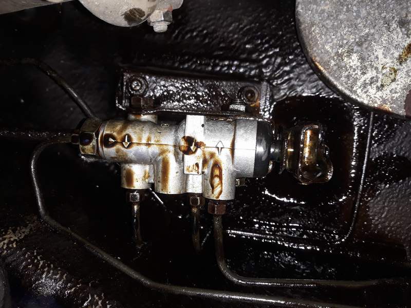

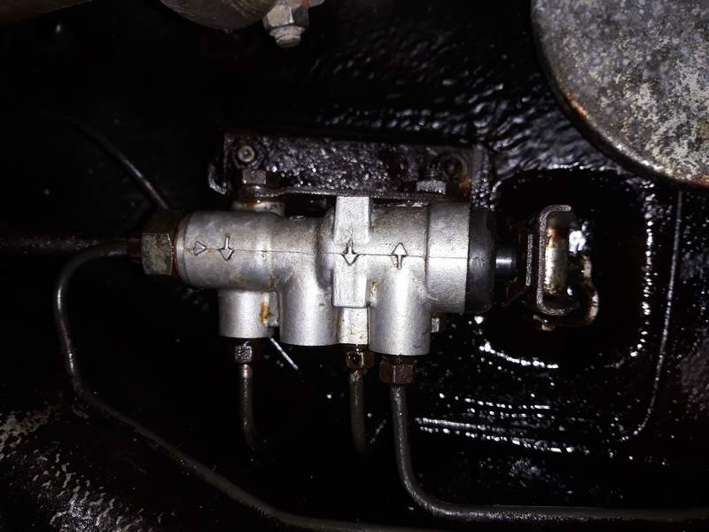

Stroj byl dole jak je mým zvykem opucován švédskou útěrkou namočenou v roztoku saponátu a přehlédnut. Zjištěný stav je méně uspokojivý. Díry tam teda nejsou, ale prosto náznaků koroze to po těch letech teda také není. Manžeta nového homokloubu z Polska se kupodivu přes zimu neroztrhla jak jsem čekal, ale málo jsem stáhl pásek a vazelína zašvihala co mohla, ale to je fajn neb jsem se původně domníval, že po půl roce začal pouštět šťávu tlumič od Majsteršportu. Též byl vyměněn olej v motoru za náplň mixlou z třech různých zbytků 10W-40 :rolleyes: . Blíží se nám návštěva STK tak jsem došteloval ručku a vyměnil zatuhlý omezovač brzd. To bylo legrační neb originál Lada komponent s hologramem importovaný z RF se ukázal při předmontážní kontrole jako vadný :mrgreen: . Nakonec tam tedy šel omezovač od Fenoxu. Moc fajn práce to byla neb brzdovku jsem měl, až v trenkách :lol: . Ono u klasiky se do nádobky s brzdovkou dá strčit klacík a skoro nic neuteče, ale tato ludra má nádobku tak sofistikovanou, že to není jak ucpat. První ustavení omezovače jsem tak nějak udělal blbě neb po měsíci ježdění jsem při preventivním odvzdušňování zadních brzd zjistil, že LZ kolo vůbec nebrzdí. Po inspiraci na YT a opětovném poštelování to brzdí jako šlak, ale zda symetricky se zjistí, až na válcích... . Ten omezovač (čaroděj) je součástka pro zlost. Též se začínají projevovat korozivní kazy na kabátku od kamínků apod. . Prostě je to peleš.
Příliš velká mezera
Příliš velká mezera
Mezera tak akorát, spíše ostře

Ja budu za vola (vim, nic noveho), ale to prece ma abs, ne? Mel sem trochu za to, ze auta s abs omezovac nemaji. Ale asi sem si to dal blbe do souvislosti.
Příspěvky: 11123
Re: Markova Nová strast s demencí
I nektera auta s ABS maji omezovac treba u Peugeotu 206 tomu tak byvalo. Nicmene tato Kalina (2008) nema ABS. Na Grante ABS jiz samozrejme mam a omezovace jiz nikoliv.
Příspěvky: 6762
Ok ok. Btw tenhle poser s omezovacem a jeho nastavenim, sem mel taky, takze sem byl za den 2x na stk a byla to takova posledni kapka, kdy sem dosel k tomu, ze na tohle samodomo udrzovani primarniho vozidla nemam dost trpelivosti a nahradil sem 2111 hnojem.
