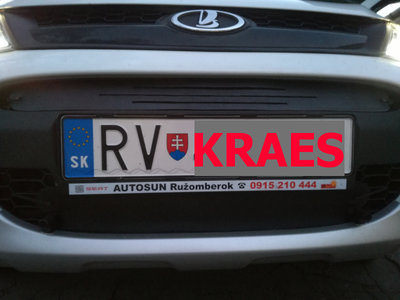

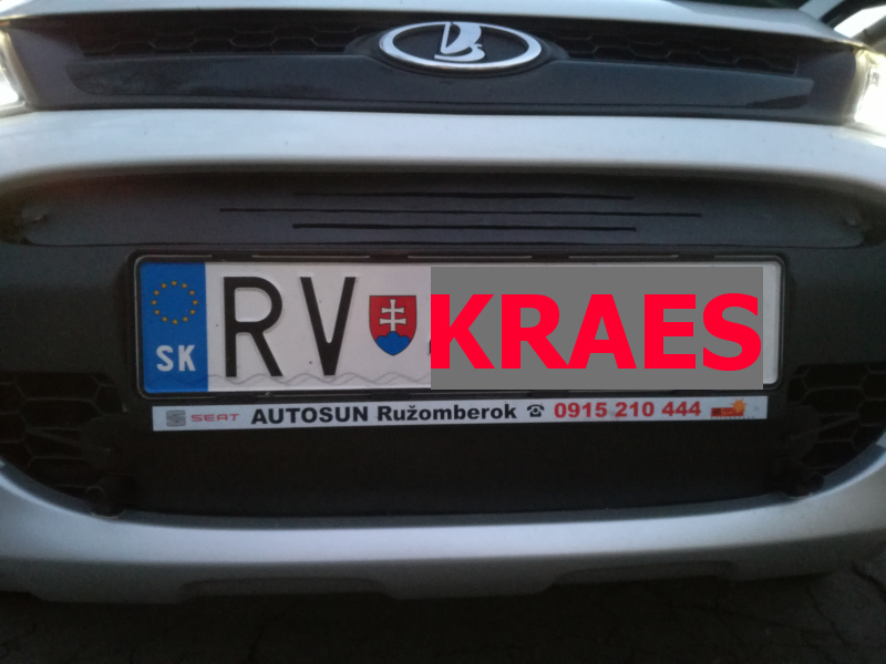

Vidím že tu je pekné debata ohľadne „dečiek“ pred chladič v zime, tak sa pripojím so skúsenosťami ktoré som nazbieral po čas minulej zimy. Na základe skúseností Stanislava „stano112“ so zlým chladením kvôli ochrannej doplnkovej mriežke v lete, som prestal aj uvažovať o tom, že túto mriežku namontujem z vnútornej strany po demontáži nárazníka, tak je „lino-dečka“ najväčším prínosom na ochranu chladiča voči lietajúcemu posypu a bordelu, ktorý by v prípade väčšieho „šutru“ mohol poškodiť chladič klímy. Čo sa týka teploty, tak v prípade krátkych jázd na krátke vzdialenosti je zohratie motora na prevádzkovú teplotu asi o 2 km rýchlejšie a už po 6-7 km má 82°C pri vonkajšej teplote -5°C pri nastavenej vnútornej teplote na 22°C. Na spresnenie v garáži pri naštartovaní bola teplota +5°C. Najväčší efekt má „lino-dečka“ pri jazde s kopca a brzdení motorom, kedy teplota neklesne pod 80°C, čo bez dečky zliezlo skoro na 70°C. Do kopca v kolóne už má zasa nevýhodu, na Soroške sa potom ventilátor zapína asi 2-3 x pri 95°C. Ja ju používam celú zimu a v prípade potreby demontáž aspoň jednej časti netrvá dlhšie než dve cvaknutia štípačkami či nožnicami.

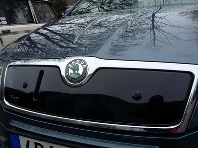

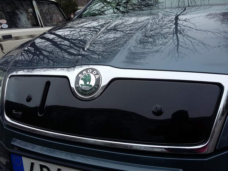

Mno, jak vidno tak i o kravině se dají napsat dvě stránky :-) . Já osobně dečky, clonky ať to každý nazývá jak chce používal a budu používat dál u všech svých aut. Důvod je prostý. V zimě jezdím jen "kolem komína", trasy jsou krátké. Sedma má plyn jehož reduktor prohřívání moc nepřispívá a Granta je zase teplotně příliš labilní. Sedma jako již v podstatě zavržený stroj vyhrává zejména velekrátké pojezdy do marketu, jízdy se zvýšeným rizikem havárie apod., prostě špinavou práci 8) . Grantičce se pokouším ordinovat trasy takové, aby se jízdou ohřála aspoň na provozní teplotu. Jen bych podotkl, že si nestěžuji na to, že by mi bylo v autě zima. Řeším pouze tepelnou pohodu motoru.

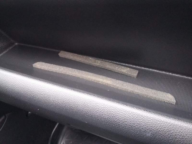

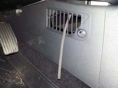

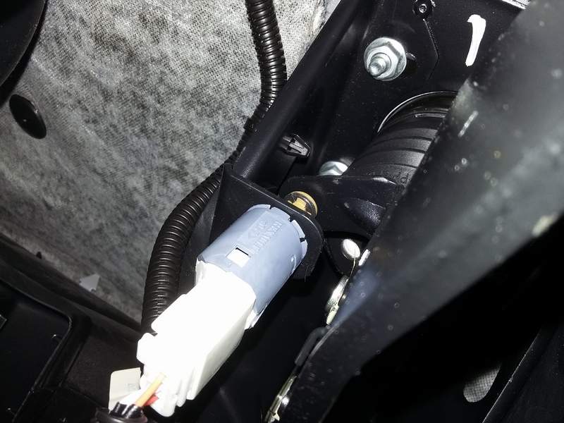

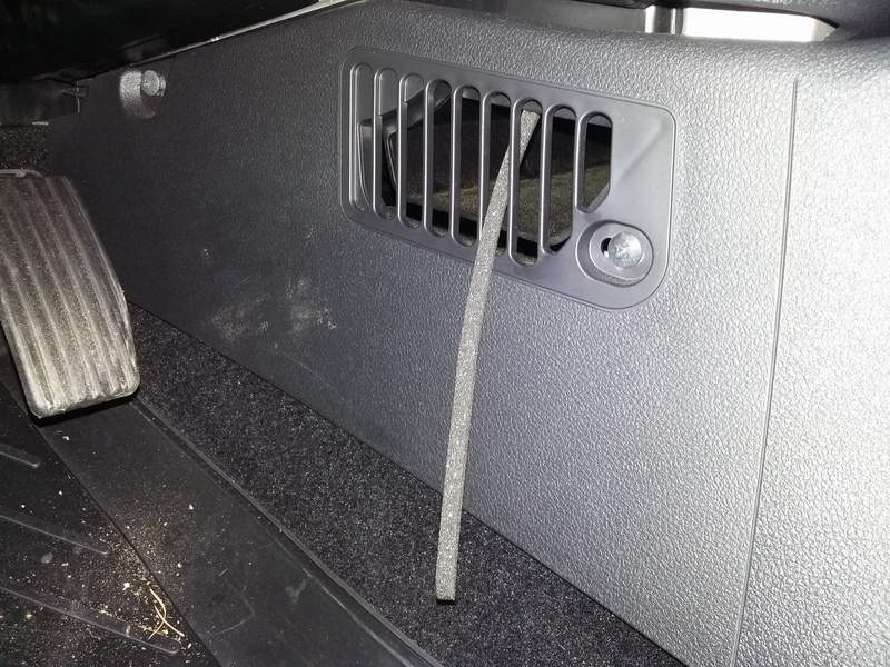

Vyděšen Liftbackovou příhodou se spínačem u brzdového pedálu jsem zariskoval životem a šel zkoumat jaký tam mám já a je to opravdu Renault. Pro dobře živenou a z Vánoc přežranou osůbku to byl přímo heroický výkon :rolleyes: . Též mne zaujal kousek molitanu lezoucí z výdechu ventilace u nohou řidiče. V létě jsem v interiéru nalezl podobný kousek molitanu a nevěděl odkud pocházel tak teď už to vím :mrgreen: . Kolik jich tam ještě je a k čemu tam asi jsou? Též jsem na parkovišti zjistil, že nejsem sám kdo preferuje dečky na chladiči tak ze mě nedělejte blbouna, že to není in :lol: .
Je tam ... ten diamant
Copak nám to tady leze?
Nalezenci
Nalezenci
Machrovská dečka
Machrovská dečka

Aaaaa, stary dobry molitan. Nim su olepene klapky vo ventilacii, sluzi to ako tesnenie. Ja som uz natahal slusnu zbierku :D
