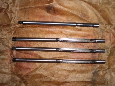

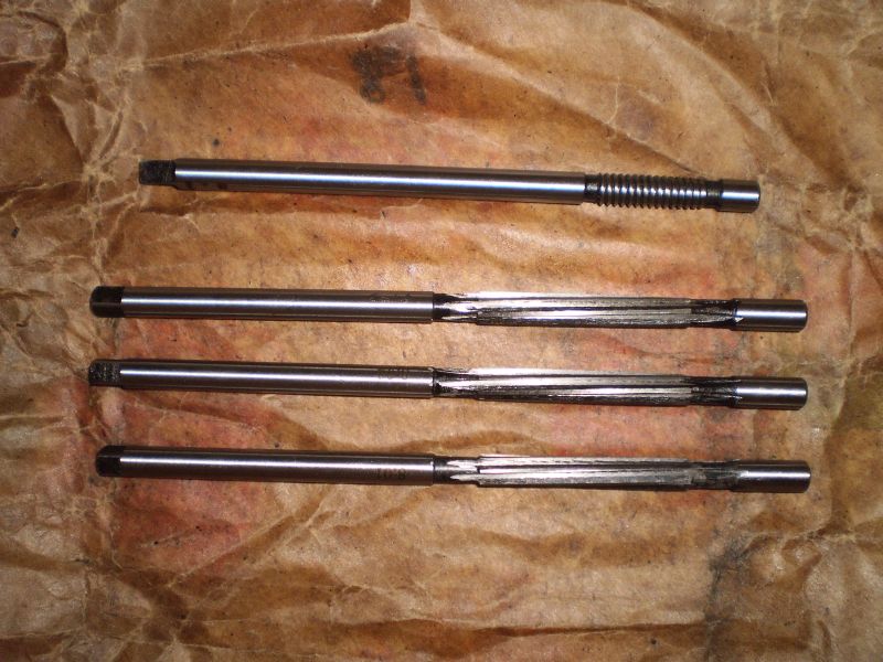

Pribudli dalsie hracky.. zdola vystruzniky 8,01mm, 8,02mm a 8,03mm... a ta vec hore - necham vas hadat :mrgreen:
Příspěvky: 10662
Re: Coryho 21044 - nahrada za Prioru
Honovačka?

Myslis ten mastny papier? :-)

Cory píše: a ta vec hore - necham vas hadat :mrgreen:
Já vím :mrgreen:
Příspěvky: 11714
Tebe som to prezradil :mrgreen:
aj mne,ale inak by som isto neuhadol :-D
