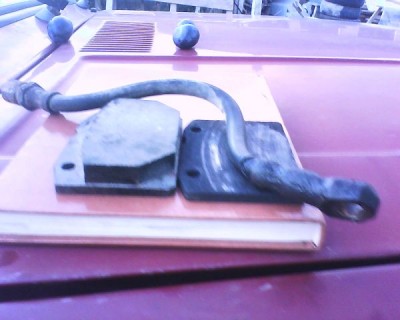

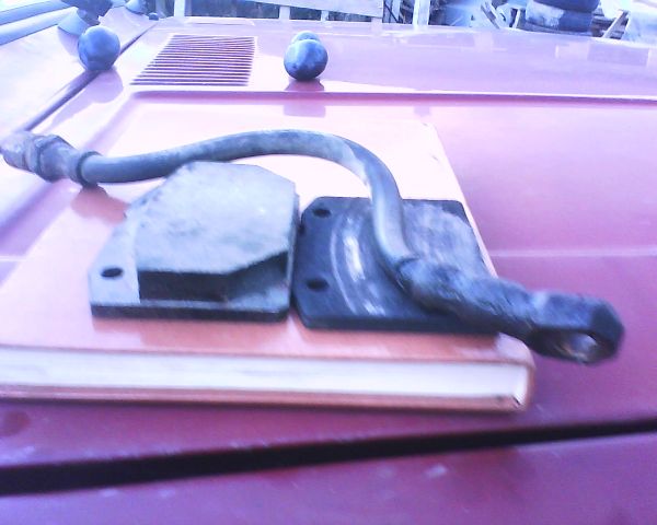

tak som vcera aj dnes menil platnicky, v stvrtok cestou dom, to neak zaskripalo pri prijazde domov, tak som sa na to pozrel, jako celkom som ostal sokovany, to ze su zle hadice brzdove, som davnejsie vedel a chcel som ist do ich vymeny, dal som dole koleso, ako prve som odtrhol odvzdusnovaci srob, tak som bol nasrany, otvoril som krabicu s piesikmi nastastie som mal taky isty "skladom" po drobnej konzultacii s kralom som dostal piestik von, popri tom som vytiahol platnicky a ostal som total sokovany (vid foto), teda esteze som sa na to kukol, no vymenil som aj tie tycky, a dost som ich navazelinoval aby som to mohol nasledne vymenit. uvidime koko vydrzia.

Jo a buď klidnej, já neulomil odvzdušňovák, ale očko pro tyčku. Čili ze 4 oček jsou funkční 3 a to čtvrté tak nějak drží... Jako pes ježka ne, ale není to holt ono.

to by slo ale zavarit bez problemu
vymenim za piestik zo zalomenym odvznusnovakom
inac som to skumal a zistil ze je tam zavit M8 a bez problem to odvrtam a vyzavitnikujem a bude ako novy

niesom si úplne istý, či sa na odvzdušňováky používa metrický závit. Ale možno u lady áno...

Re: Maťkova 21044 - Uršula (krabica od bot)
no jako ten bezciarkovy zavitnik do toho celkom liezol ale pozicam si zavitovu mierkua vyskumam to

Na odvzdušňováku není metrický závit ani náhodou.

uz som sa nalakal ze ma chces ucit neake nove zavity
tak ono sa da kupit aj zavitnik s inym stupanim, ale posobilo to na mna ze je tam klasicke 1,25 ale nevim ked omierkujem budem mudrejsi

No, jen aby se nakonec neukázalo, že to není metrik
