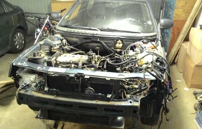

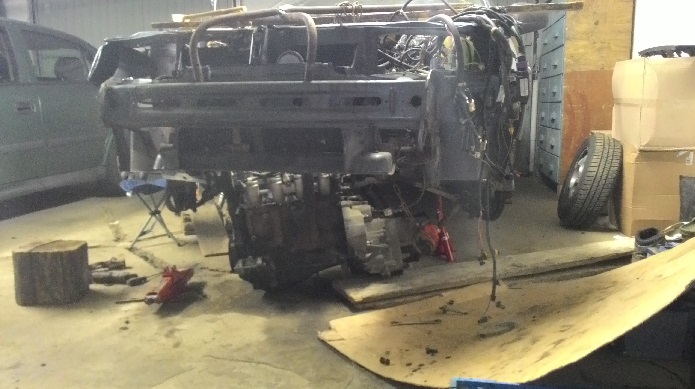

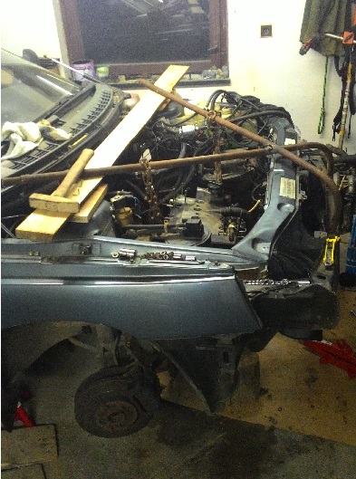

Re: Wergl III
no původním plánem bylo namonovat posilovač řízení a vyměnit ložisko PP kola (ano... ty JMJ, už jsi ho jednou měnil
) které sice nehučí, ale má dost velkou vůli
potom se to začlo nabalovat...
- při návratu z plného rejdu, v řízení čím dál častěji loupne, proto jsou jsou připraveny spodní i řídící čepy a k tomu horní uložení tlumičů.
- spojka na tom nebyla dobře už když jsem to kupoval, takže tu také.
- když se to dělá a bude sundanej kryt rozvodů, protože přibude jedna kladka pro posilovač, tak ty taky + samozřejmě vodní pumpu
- ložisko bylo zřetelně vadné jen PP ale po prozkoumání ostatních bylo zjištěno, že zadní už mají své také za sebou. takže připraveny všechny čtyři.

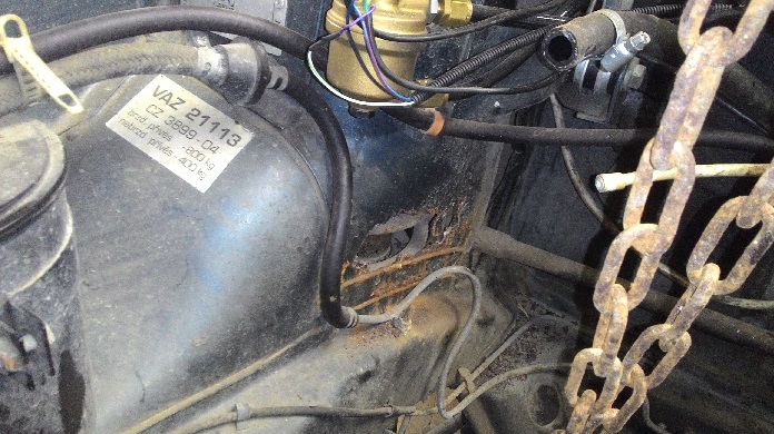

- no kolem motoru už bude tolik práce, že je nejjednodušší ho vyndat, když bude venku tak se to chce podívat na pravou věž která je tradičně pro 211x rezatá. Co jsem na ní shledal je na fotce, takže na pondělí jsem objednán ke svářeči.
už jen doufám že to nejdéle v pátek bude jezdit. Zatím na tom je cca 6 hodin mého času.
