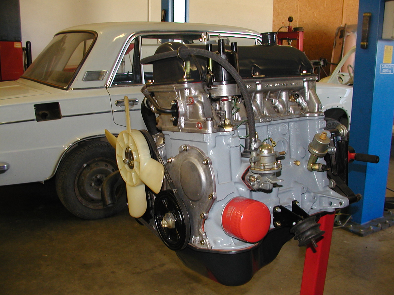

My máme velice podobný, jak na něm drží Lada motor:

To je panečku pěkný ladamotor. Takový bych také chtěl :D

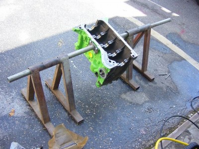

Já jsem si před lety udělal z materiálu co jsem měl v garáži takovýhle držák motoru.
Letos jsem si koupil držák motoru z Uni-maxu (http://www.uni-max.cz/vozik-pro-manipul ... lus-340/d/). Když ho chytneš ve slevě, tak se dá pořídit i kolem 1100 Kč s daní.

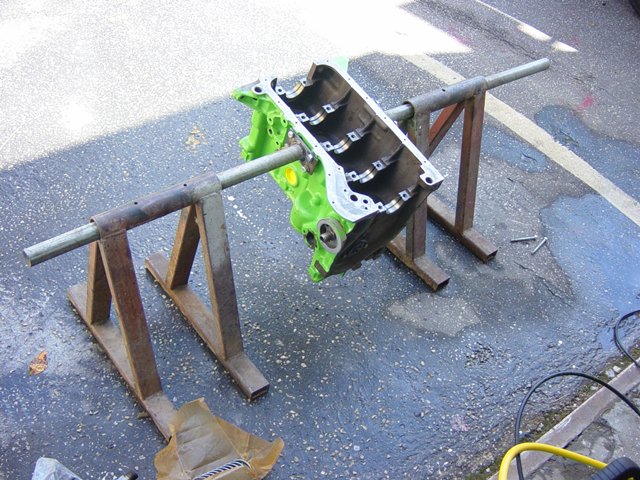

My sme to riesili velmi podobne, akurat kozy boli povodne urcene na najazdovu rampu, takze motor bol kapanek nizko :(

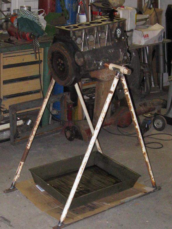

Tak to my jsme se s Ivem s tím tak nepárali :-D
