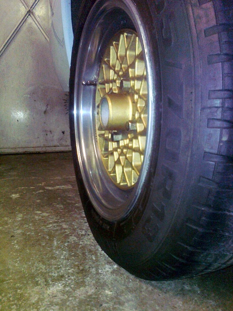

Tak něco z praxe Žigule, pokud ty kola nejsou kováné, nebo nemají nějáký jiný prvek, který by to kolo dělal neobvykle tvrdé, úplně v pohodě je nech opískovat (tam, kde ALU kola umí, aby ti z nich něco zbylo!), před tím si pilníčkem srovnej hrany kola, ale neubírej moc, aby šlo dovážit. Potom musíš dát základ na HLINÍK, protože žádný jiný držet dlouhodobě nebude, přes ten už si dej buď plnič a barvu, nebo jenom barvu, protože srát do těch pavučin plnič nemá smysl (než ho tam dostaneš, máš zalepený všechny díry, a stejně to tam nevybrousíš :) ), pak to nech schnout (i vytvrdnout). Jak si budeš na 100% jistý že už je to suché (pokud nebude strhneš si nalakovanou barvu z hran a nebude to hezké) začneš 250kou smirkem pod vodou na rovným polystyrenu brousit povrch a límce (budeš se divit jak rychle to půjde), pak 400, 800, 1000, pak leštička na hliník 1. hnědá brusná pasta, 2. bílá zobrazovací křída. Lešti to jen za tepla (pokojová teplota ideální), a dej si záležet tou brusnou pastou, jak na to hrábneš zobrazovací už se ti nebude chtít to opravovat :D, TIP: mezi jednotlivími hrubosti smirku kolo vždy opláchni vodou aby ti tam nezůstávali zrna z hrubších smirků a kolo neškrábali+ každá hrubost bude mít svůj vlastní polystyrén.
http://www.chromtechnik.cz/p_info/640-s ... ka/?Lang=1 S tímto doporučuji pracovat.
http://www.chromtechnik.cz/pages/postup ... =86&Lang=1 Tohle si přečti.
Dole nějaké fotky, jak to bude vypadat. Ať se ti práce daří a foť to...

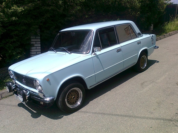

dík za radu :)!! http://zigul01.rajce.idnes.cz/ladaaaaaa tak vzadu žaluzka a přehodil nárazníky za 01kové a hned to vypadá líp :).
