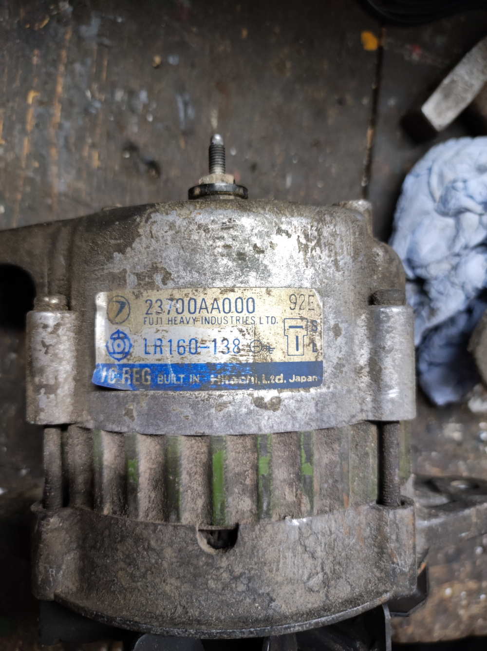

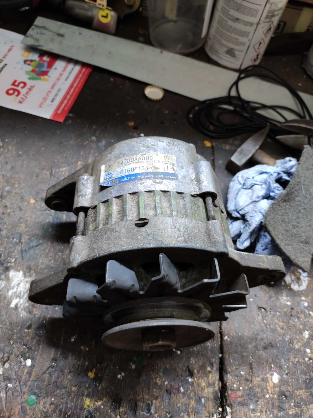

Zdravím vás.
Na Nivě mi přestalo fungovat dobíjení. Naměřeno 12,5V jak na baterii tak i altíku. Pojistky ok. Vyndal jsem ALT a byl to asi nějaký bastl. Nebo je toto originál alternátor na Lada Niva 1,7i 4x4, 2121 40U, r.v. 2008?
Starý altík z 1,6 vypadá úplně jinak. Podle čísla to je snad ze Subaru a někdo jej nabastlil do této Nivky.

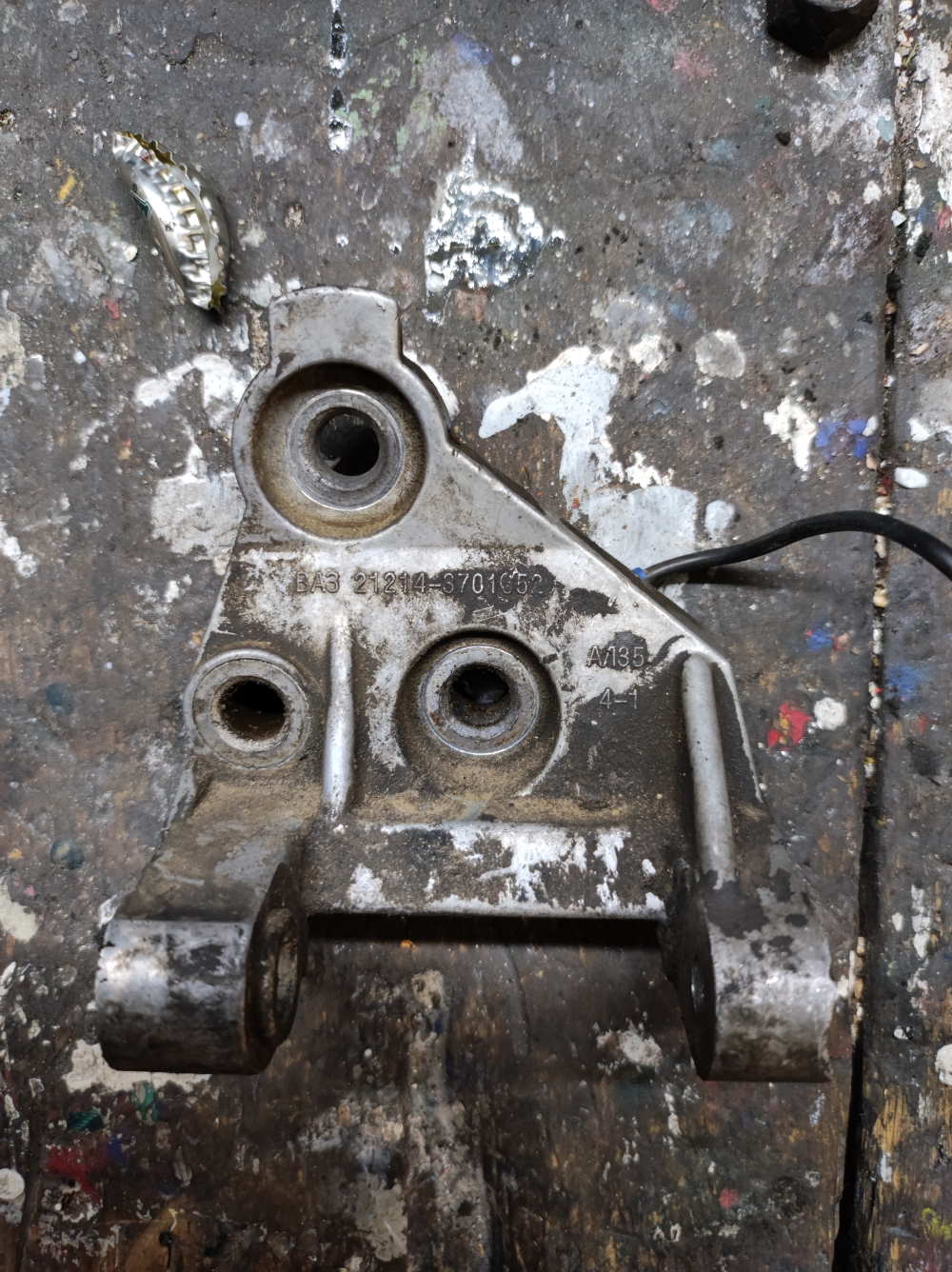

Je ten držák altíku originál?
Díky moc
Díky moc

Bez fotek to není jasné.....
Re: Alternator na Nivě
Bojoval jsem s přílohami. Už se povedlo
. Díky za rychlou reakci.

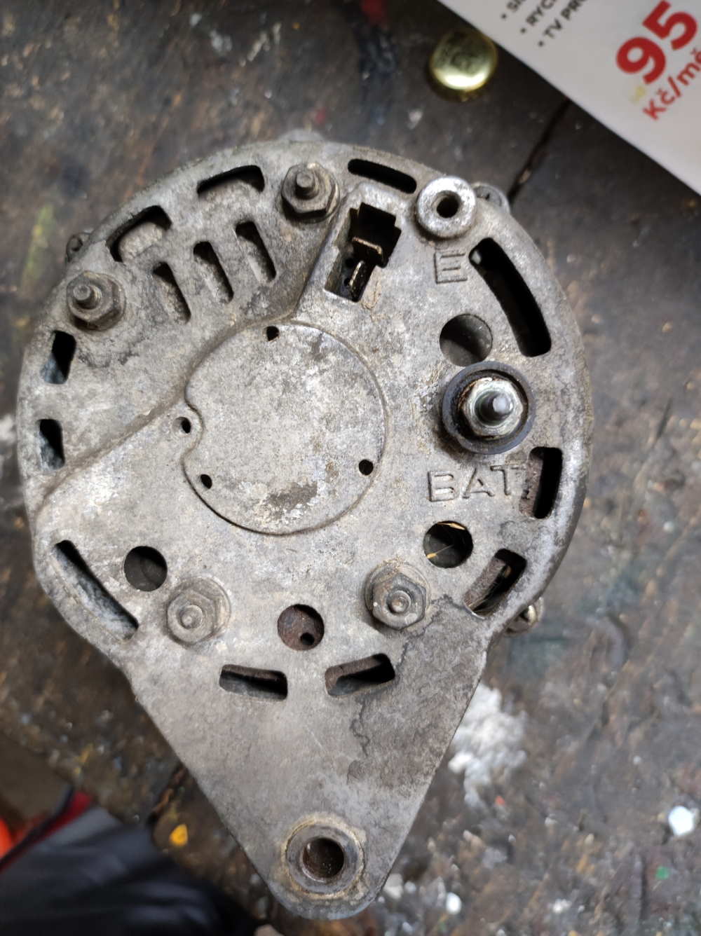

Tak dnes jsem použil starý alternátor ale na buzení nejde vůbec proud. Pokud tam pošlu 12V tak altík generuje cca 17V cože mi přijde hodně.
Může to být regulátorem nebo čím?
A kde jej prosím najdu?
Díky moc za rady
David
Díky moc za rady
David
Když použiješ starý altík (předpokládám 3-vývody), asi G221, tak k němu musíš doplnit regulátor napětí.
Je to (bývala to) taková černá krabička s vyraženým nápisem PP 380, případně deriváty. Já měl kdysi elektronický regulátor.
Ten origo alternátor (prýžesubaru
… ale japonec jo) měl/má regulaci v sobě, proto mu stačí 2 vývody (buzení + silový).
Myslím, že už od dob Samary (?) dávali regulaci do altíku. Já to na 21073 SPi z roku 1996 už měl taky "pecku" na altíku.
