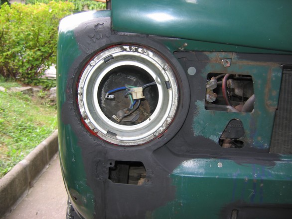

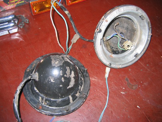

Chester píše: tak jsou v bezvadném stavu pouze notně špinavé a na šroubkách je trochu rzi. Jinak jednu tu chromovou obroučku jsem pro zajímavost vyčistil, chrom je ve 100% stavu a paraboly jsou na tom taky tak. Foto máš na mejlu.
Tak uz dosly hurra, zitra pro ne bezim.

parabola je ta ista len tvar sklicka je iny.U 2101 je strieska jedno ci biela abo oranzova a 21011 ma rovne sklo

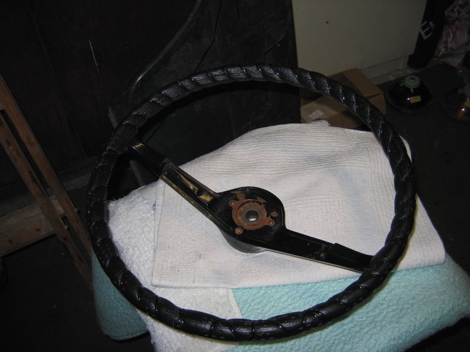

Jeste jsem neukazal ten omotanej volant:)
Diky :)
Diky :)

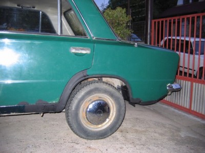

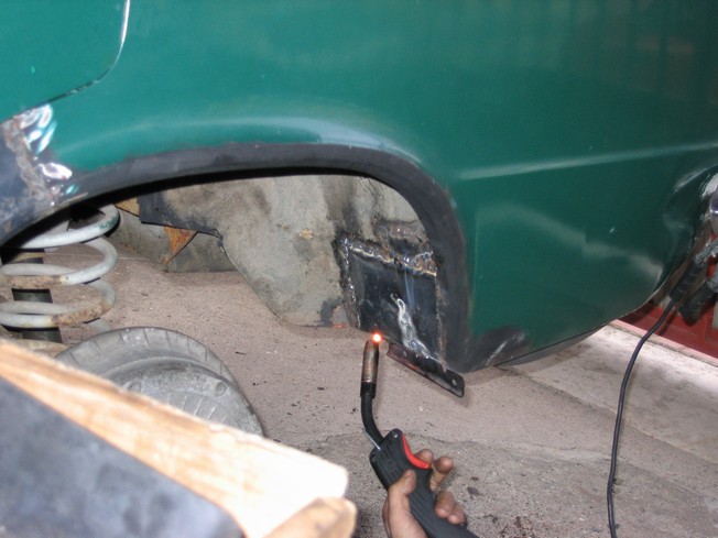

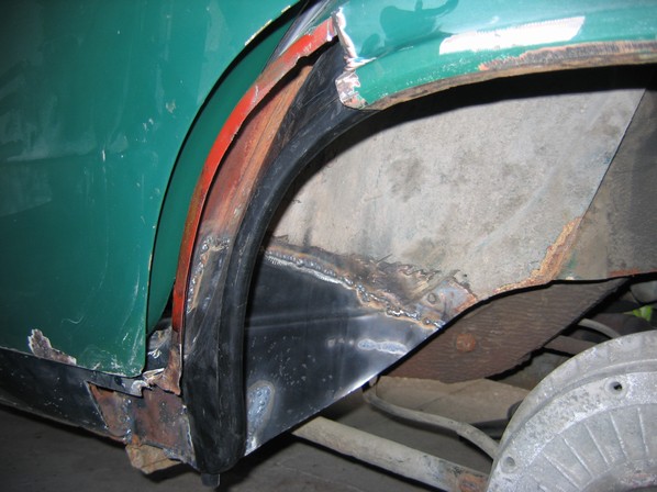

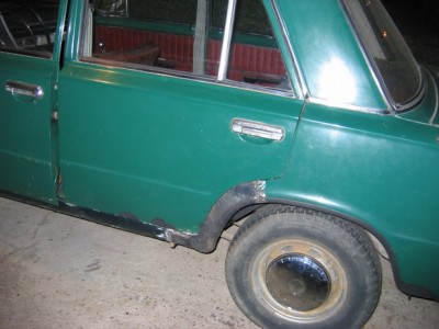

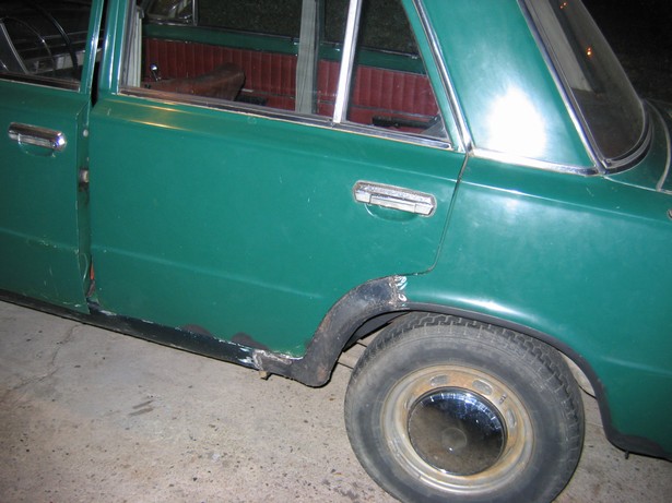

Takze dnes zacalo vareni te hnusne zadni leve kapsy.
Prace neni dokoncena protoze nejak dosel svareci drat.
Nakonec se nedela celej lem zaplat panbuh.
Teda ale byla to honicka i kdyz to tak nevypada.
Zase nejake foto.
fuj je to
fuj je to
teda rrrrr
teda rrrrr
Tak takhle to ted vypada ale je to natrene
Naposledy upravil(a) George DeLorean dne ned srp 24, 2008 21:54, celkem upraveno 1 x.

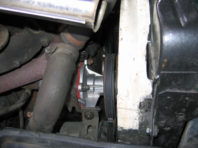

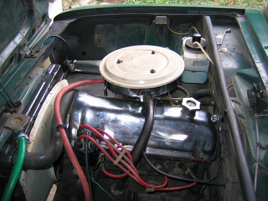

Jinak take probehla,
nejaka ta drobna prace na motoru.
Zacala tect pumpa i chladic temer soucasne.
Nejaka kletba bo co :shock: :shock: :shock:
Vse vymeneno radsi i s termostatem.
...kuk hrnecek.
...kuk hrnecek.
...take jsem doma nasel filtrbox chromovej a uz je tam.
vodni pumpicka
vodni pumpicka

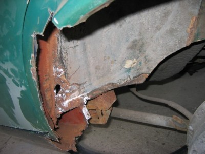

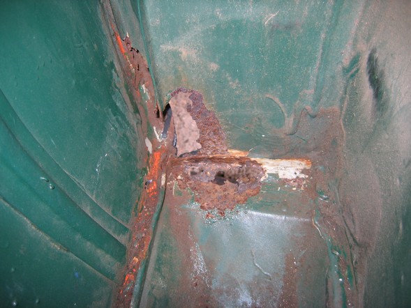

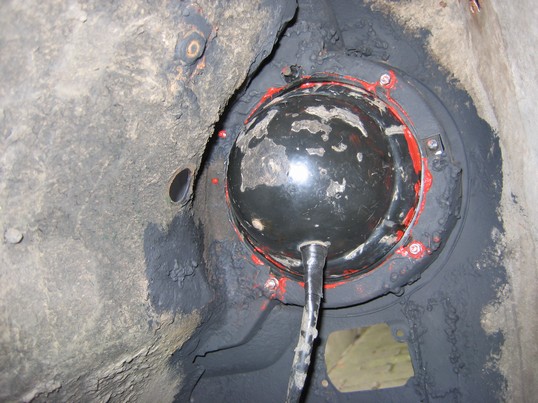

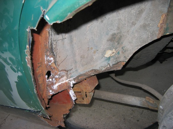

tie zadne blatniky budes menit alebo iba dovarat lem? a zislo by sa asi aj predne vymenit coo?lebo podla fotiek sa mi tie rozky zdaju nejake nacate
George DeLorean
Příspěvky: 439
mayo456 píše:tie zadne blatniky budes menit alebo iba dovarat lem?
Udelam jen ten lem.
Oni jsou jeste original, to jsem teda cumel.
Puvodne jsem chtel ten lem menit celej.
On ale neni vubec schnilej.
Tak ho obrousim a ten kus dovarim a bude.
Ty predni byly meneny a taky to podle toho vypadalo.
Jsou ale vyvarene tak snad to neco vydrzi.
Kdybych je chtel menit, tak jsem to nemusel vyvarovat a rovnou rozrezat.
...(pravej predni zevnitr)...
levej predni zevnitr. <br />Moholo by to bejt i horsi ne???

ja len ze potom ten len treba dobre navarit aby ti to v miestach zvarov nezacalo hnit
George DeLorean
Příspěvky: 439
mayo456 píše:ja len ze potom ten len treba dobre navarit aby ti to v miestach zvarov nezacalo hnit
Jasna ja tam chci dat dozadu ty plasty jako budou vepredu.

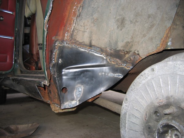

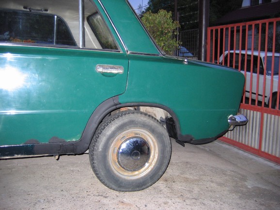

Hurra konecne jsem se dostal s kamosem k tomu,
abychom konecne dovarily tu kapsu.
zitra pokracujem doufam :)
Foto zde:

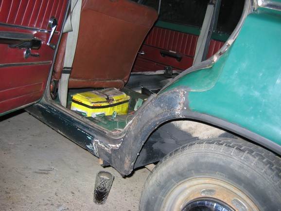

detail na celek
detail na celek
lemiiik mno uf
lemiiik mno uf

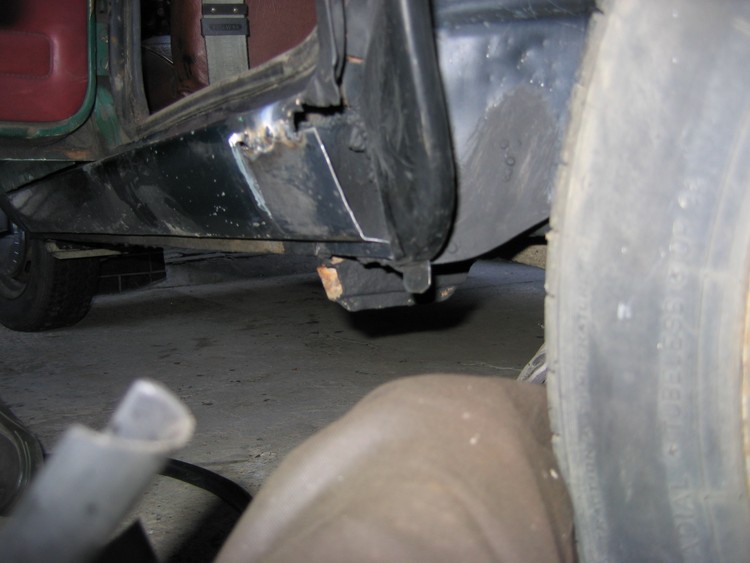

Musel se dovarit i zadni prah.
TOYOTA EL54 Paseo
TOYOTA AE86 LEVIN
LADA 21073i 1996 (2007-2009)
Hmm, pěkné. Nebylo ale lepší/rychlejší dovařit kus origo prahu než to takhle lepit z kousků?
Jakub Metelka
Příspěvky: 2305
Bydliště: Brno venkov
Příspěvek od Jakub Metelka »
Já si myslím ze to záleží na tom jak to uděláš a pak jak to bude vypadat po dodělání :lol:
George DeLorean
Příspěvky: 439
Hurikán píše:Hmm, pěkné. Nebylo ale lepší/rychlejší dovařit kus origo prahu než to takhle lepit z kousků?
Ja vim, jenze by asi bylo skoda bourat kvuli 10 cm celej prah.
Ono to stejne jeste pujde natahnout tim zeleznym kitem.
Jinak uz jsme konecne dodelali celou levou stranu.
Rrrrr, takze uz zbejva jen zadni celo,
a ty dve uz jednou varene kapsy na zadnim pravem blatniku.
Foto tu :)
... zase dira jak do pekla
jeste drzak na zasterku a je to
finale
finale
