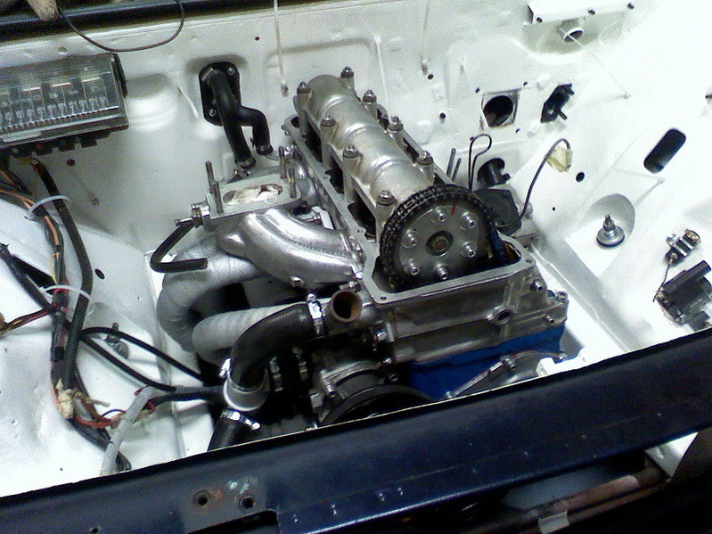

na to moje seriove auto to stači... :wink: celá spojka se setrvákem ted važi necelejch 10Kg (9,9Kg), samotnej setrvak je o 1,2 Kg lehči, čimž se jeho vaha změnina myslim na.... 5,4Kg..
Marosqo, obvaz... :mrgreen:
K-L, jak už někdo psal, tak si od toho slibuju, lepší vyplach motoru, chladnejší vzduch v motorovem prostoru (to se hodi pro otevřene sani), starter tolik netrpí a až se mi zase posere altik tak se nespalim o vejfuk až tam budu operovat.. :)
Majsner, uchyty jsem neposouval, bo mam ted zkracene tlumiče a už bych je tam asi nedostal.. jen sem je takhle vyztužil... sem zvedavej jake to bude oproti serii, bo když sem se koukal jak se to v těch mistech cele prohejbalo, tak mi to nedalo se do toho nepustit...

tak přez vejkend sme s ondrou nasadili strojovnu... díky..
:thumbright: Nejenom k instalaci motoru .
Mněl bych jednu "poznámku" k Panhardské tyči . Nebylo by od věci udělat na ní "zůžené" (prolisované) místo pro případ kolize . Takhle upravenou panhardku mají téměř všechny auta (krom Lady) Vždy je lepší když povolí tyč než držák na kastli .

Saša píše:Takhle upravenou panhardku mají téměř všechny auta (krom Lady)
A proto lada neni jen auto... :ANAL:
No pekne se to blisti na tom bilym pozadi, jako pacient na sale. :partyman:

Saša, no něco na tom bude.. na te panhardce... jenže jak zjistit jak by to udělátko mělo vypadat, aby to bylo akorát.. ondra už to testoval co povolí, když to smrkneš do padniku zadním kolem a dopadlo to tak že disk byl vhodnej tak akorát na míchání bramborové kaše ve školní jidelně, panhardka se trochu prohla, poloosa se zohla a vytrhl se držák z kastle tak sme to těch 10 cm namlátili kladivem zpět, přivařili a drží to.. :D ovšem netrofám si řict jak by tohle dopadlo u mě, jelikož sem ten držák na kastli vyztužil, i naprava je zpěvněná a ty tyče taky.. takže by asi zkončilo auto do rohlíku.. :mrgreen:
Little Red Riding Hood, pěkná práce, takhle to má vypadat. Moc se mi to líbí :thumbup:

Jelen, díky... no zrušil jsem ten barevnej cirkus co jsem tam předtím měl, jako by už tomu autu zkončila puberta.. :mrgreen: jen nejhorší je ten muj vnitřní boj mezi závodákem a retrem.. doufám že z toho nakonec nebude moc velkej paskvil..
