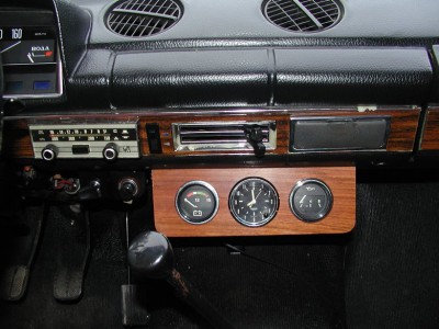

Jelikož nám začíná sezona, rozhodl jsem se umístit pár foteček z toho, co se dělo v zimě :). Času málo, nicméně podařilo se mi zrealizovat pár oprav i pár "vylepšení". Autíčko stálo celou zimu na špalkách, podařilo se mi v bojových podmínkách v malé garáži nastříkat dutiny - v prazích skončily dvě trysky :mrgreen: . Rovněž jsem opravil korozí postižený levý zadní lem. Konečně jsem se dokopal vyměnit nefunkční trojpáčku. Trojpáčka odešla před dvěma lety v tunelu v pohoří Fagaraš. Najednou tma a světla v pr... spravilo to však našponování páčky pomocí špagátu. Hmm...špagát mi tam vydržel skoro dva roky a prošel i STK. Stydím se :oops: . Rovněž mi napodzim začala blbnout elektrika pravého světla - konektor na podběhu stačilo jen pořádně vyčistit :) Jo a ještě jsem rozebral startér a vymezil v něm všechny vůle, promazal a hurá už zase točí rychlostí tak jak má :) .... však taky grcal v ose sem a tam nějakých 6mm

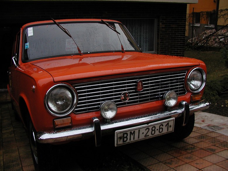

Dlouho jsem přemýšlel jak uchytit přídavné dálkové světla aniž bych musel cokoli na autě zneuctít. Nakonec to chtělo jen správně naohýbat plech a celé světlo zapasovat mezi nárazník a přední čelo :). Přídavné světla, včetně elektroinstalace se mi tak podařilo přidat bez jediného zásahu do původnosti vozu. Nikde žádné vrtání, letování, stříhání původní elektroinstalace ... :D Zapojeno přes relé.

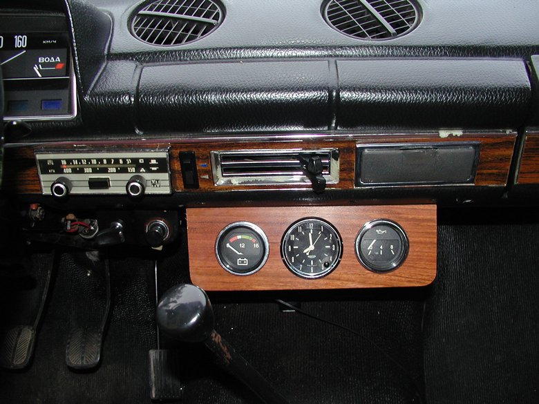

Rovněž přídavný panel s budíky je zapasován bez jediného zásahu. Držák panelu zapasován mezi palubku a držák palubky, elektroinstalace přidána do volných kontaktů v pojistkové skříni ... :-)
Mimojiné, budíky:
- voltmetr z Ladátora připojen tak, aby ukazoval co nejvíce přesně - analyzovány úbýtky napětí při zapnutých světlech a nastartovaném motoru na volných konektorech pojistkovky.
- dobové hodiny Jaeger a plně funkční !
- tlakoměr oleje z Ladátora
Příspěvky: 11122
Tak to je tedy nářez (interiér), takový dobový tjůnink. :lol: Před třiceti lety jo, ale teď? :)
Příspěvky: 9552
Koko Loko píše:Před třiceti lety jo, ale teď? :)
Nezapomínáš že mám na voze veteránskou testaci? Já mohu dělat právě pouze to, co bylo před třiceti lety :mrgreen: Navíc při cestě k móři se budík navíc vždycky hodí :wink:

Vašku, dost jsi mi tím vzal vítr z plachet, či jak se to říká, Realizoval jsi zhruba to, co mám v plánu já :D , dokonce s tou středovou symetrií. Akorát mám naškudlený hodiny z 03ky, na ty tvoje to nemá.
Paráda.
