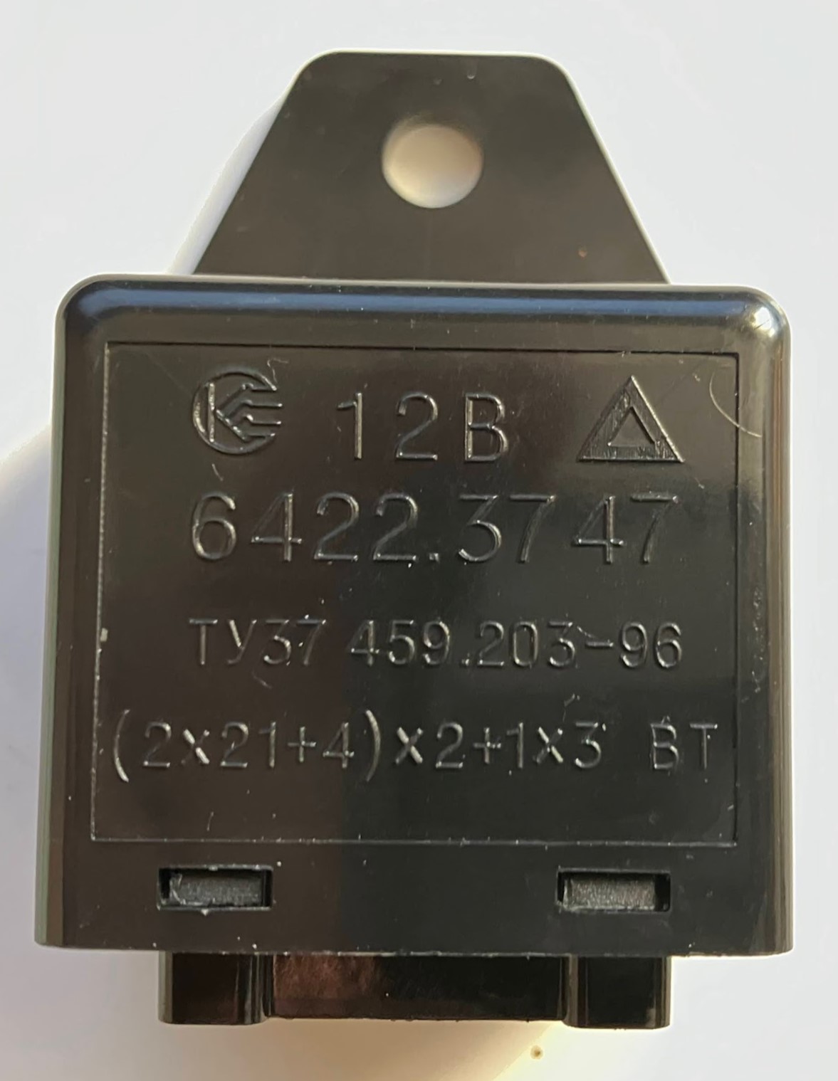

Tak přerušovač dneska dorazil ale nefunguje to úplně dokonale. Blinkry blikají hezky, ale kontrolka na palubce ne. Měřením, jsem zjistil, že nový přerušovač na pinu který napájí kontrolku dává podstatně menší napětí než starý. Nenaměřil jsem tam více než 2V, starý klidně přes 8. Na výstupu pro blinkry je napětí na obou srovnatelné. Myslíte, že je vadný, nebo mají novější nivy kontrolní žárovky s nižším napětím?

2 scot:
myslim, ze kontrolky jsou normalne 12V
moznost to udelat dvema diodama z okruhu od zarovek, jestli se Ti teda s tim chce bastlit, myslim, ze i vevnitr to bude tak reseny...

Moc se mi to bastlit nechce, doufám, 6 to je jen vada kusu. Jinak starý přerušovač rozebíratelný je. Pod tím voskem je šroubek, a pak to jde vycvaknout.Na pohled nic špatně tam nevidím.

Tak vada kusu to není. Jiný kus dělá to samé. Vrátil jsem to a zkusím sehnat nějaký jiný model. @Luděk teď mám ten starý zase namontovaný, až ho budu zase měnit, vyfotím, nějak jsem na to v rozrušení zapomněl.
Tohle je ten nový, v mém autě nefunkční.
Tenhle vypadá podle čísla jinak https://abc-autodily.cz/lada-2107-21073 ... &results=4

chapu to teda dobre, ze mas na blikace jednu kontrolku, jako jsme meli v 2101? a spinac vystrazneho Ti neblika? nebo mas ho vubec ? kdyby jsi nesehna ten starsi prerusovac, tak je jednoducha ta uprava s dvena diodama, proste ten pin pro kontrolku odpojisi a das dve kremikove diody v propustnem smeru od vystupu na zarovku do prava a do leva na ten odpojenej kablik ke kontrolce. Podobne jsem u stare dlouhe nivy resil denni sviceni - jednu diodu od parkovacek a druhou od kontrolky mazani...

Je to přesně, jak píšeš, jedna kontrolka na oba blikače. Spínač výstražného bliká, je to úplně jinde na palubce a je to pravděpodobně napájeno přímo z blikačů. Bastlení se chci pokud možno vyhnout, ale pokud nebude jiná cesta, tak to zkusím.
