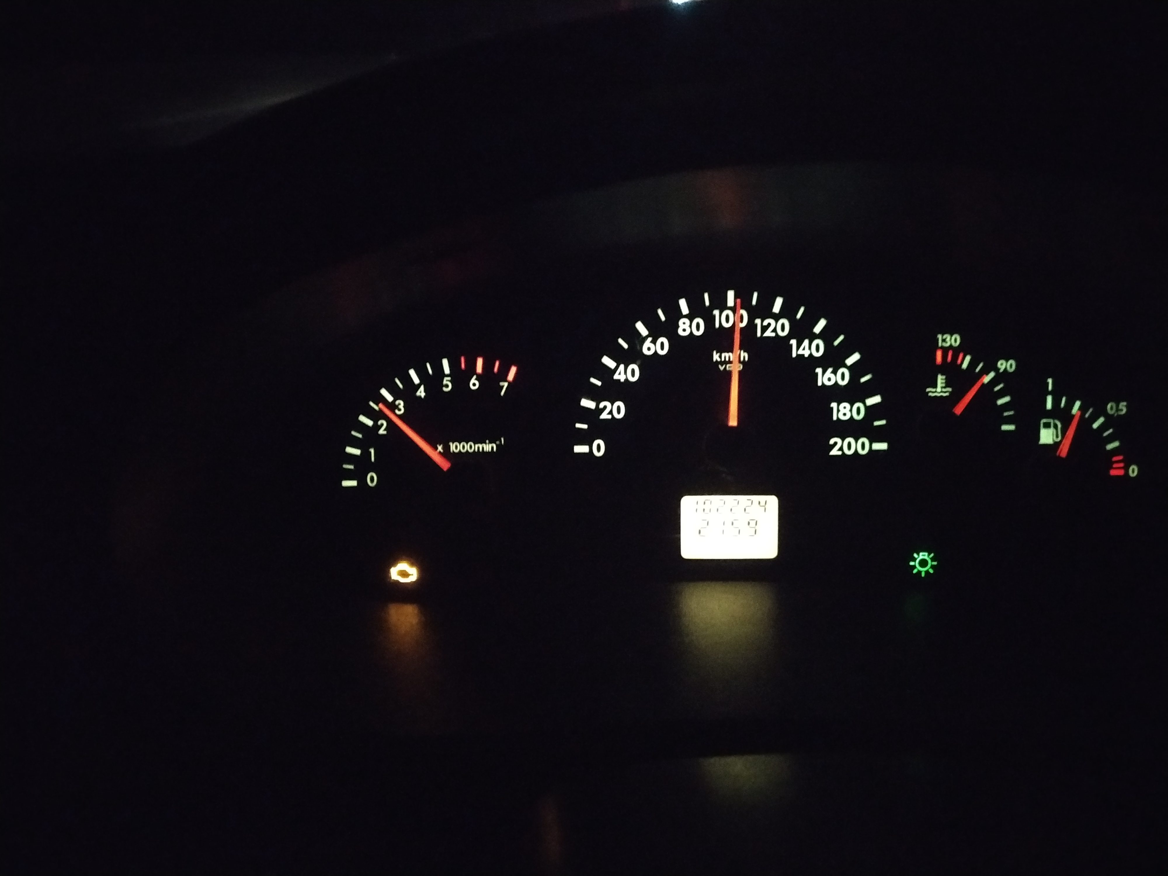

Tak super po dvou týdnech se opět rozsvítila kontrolka motoru, tentokrát má motor dost nepravidelný chod asi už odešla opravdu další cívka.

Tak jsem s toho nějaký rozčarovaný, dnes ráno motor naskočil jak švýcary, kontrolka motoru sice svítila, ale motor makal jak měl, říkám si asi nouzový režim, no neva hlavně že to jede...
Když jdu večer k autu tak už se duševně připravují co bude a co ne a ejhle, motor opět naskočil bezproblémově a dokonce se NEROZSVÍTILA kontrolka motoru, dost mě to překvapilo neboť jsem si myslel že když kontrolku jednou nějaká chyba rozsvítí tak se dá kontrolka zhasnout pouze buď přes PC a nebo odpojením baterie, ovšem nic takového neproběhlo :?:

Ak sa chyba niekolko cyklov po sebe nezopakuje, kontrolka zhasne, no chyba ostane ulozena.
