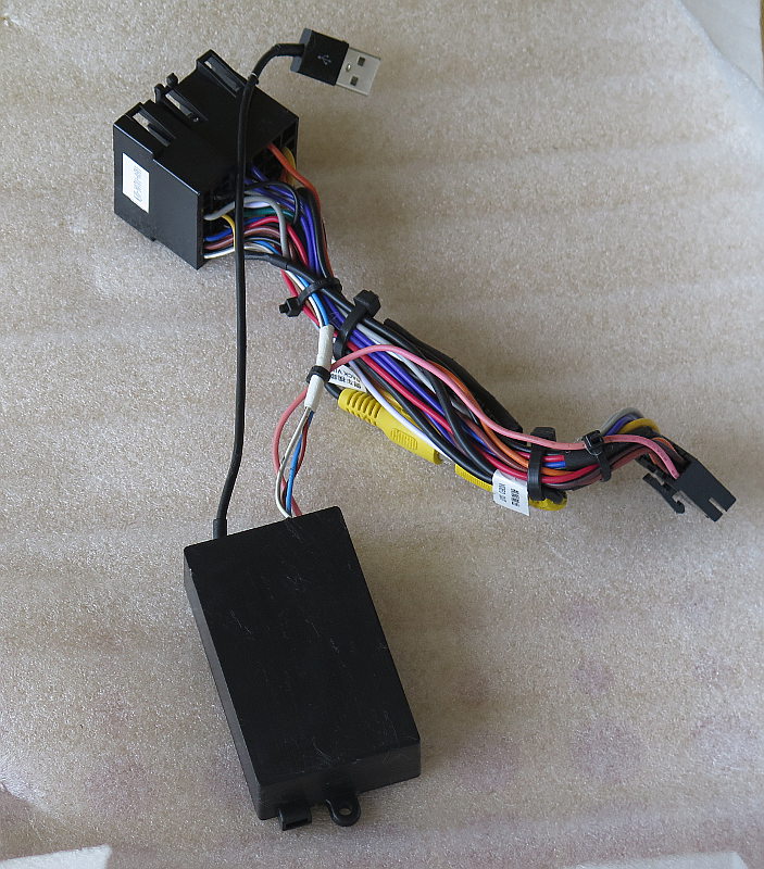

Takže pošta mne příjemně překvapila, "nikdo nebyl doma" už v pátek (tátovi jsem volal aby je nepřeslechnul
)a tak jsem z práce spěchal rovnou na oblíbenou pobočku pošty, 17:50 si vzal lísteček s pořadovým číslem, popovídal si s paní vedoucí o balíkářích (mmch, o doručovatelích si ona myslí totéž, mně přijde že doručovatelé aspoň občas něco přinesou
) a 18:15 jsem odcházel z oblíbeného zábavného podniku (no, aspoň se tam neplatí vstupné 103 koruny jako v Košířích) s dopisobalíčkem v ruce. Jeho obsahem bylo toto:
Akorát jsem se zatím k instalaci nedostal a info o upgradu Androidu mi zatím neposlali - plus váhám jestli - když už to je rozebraný - nepořídit nějaký slušnější mikrofon a neprotáhnout ten kabel do motorového prostoru kůlivá kameře - nějaké nápady, přátelé ?

Mikrofón som mal ajja v balíčku ale bol som lenivý ho montovať. Zvykne sa dávať na stĺpik. Kabel na prednú kameru je asi najlepšie ťahať origo priechodkou do mot. Priestoru, vraj je dostatočne veľká. Niekde na ladaonline je dokonca k tomu aj návod.

Hmm, tak jestli myslí tu přechodku, co ji ukazují v návodu na x-ray (z návodu na Vestu mi to úplně jasné nebylo) tak si teda pod pojmem "dostatečně velká" představuju něco jiného, když jsme tamtudyma s Corym rvali kabel od ŘJ tak se mu skrz vůbec nechtělografi2 píše:Mikrofón som mal ajja v balíčku ale bol som lenivý ho montovať. Zvykne sa dávať na stĺpik. Kabel na prednú kameru je asi najlepšie ťahať origo priechodkou do mot. Priestoru, vraj je dostatočne veľká. Niekde na ladaonline je dokonca k tomu aj návod.
