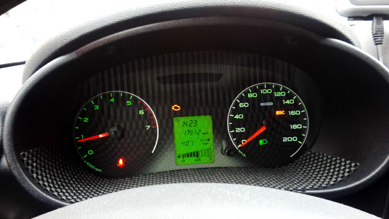

Tak akosi to býva zákon, že čo sa môže stať sa aj stane v najnevhodnejšiu chvíľu (pred dlhou cestou) a tak tu máme ďalšiu stredne vážnu? chybu na Grante aj keď myslím a akosi dedukujem, že si zato môžem aj sám. (Natrepal som si nohami sneh do auta)
Vozidlu po snehovej fujavici začala svietiť kontrolka ESC na druhý deň sa k nej pridala ďalšia kontrolka a to všetko sa stalo zo štvrtka na piatok. Tak skončila sranda a dobra nálada.
Auto spravilo aj pri 3000ot. kopanec nadol takže zastavil som a preštartoval, kontrolka motora pohasla ale po chvíli tu bola zas, ESC svietila stále. Motor neťahal a mal aspoň pocitovo hrubší zvuk. Snažil som sa v piatok ráno okolo deviatej dovolať do Bratislavskej Lady
Dobre dobre, ale skúsil som no, takže pripadla ďalšia možnosť po ceste v piatok pri sťahovaní slovenského národa zastaviť sa v Lade Gralanta kde som telefonicky skúšal dohodnúť opravu.. Nie je problém, dôjdite aj keď máme "núdzový" režim. Viac menej autá nerobili, ale pripravovali koncoročnú oslavu a vypratali celú predajňu a vozidlá ktoré nahradili stoly a občerstvenie, už na mňa čakali, prijali ma a servisný technik napojil diagnostiku na vozidlo. Technikovi som spomenul, že kontrolka ESC sa rozsvieti pri zošliapnutí brzdového pedála po naštartovaní. Takže sme šli po brzdovom pedále
A skutočne, obhorený spínač nad brzdou zoskratoval, vypadli zadné brzdové svetlá - kurňajs! nesvietil som brzdami v tej najväčšej premávke za rok na slovensku a pajdil som si to do Galanty
Takýto spínač nemali ale technik sa pokúsil o opravu a prečistiť ho.. a hele hehe krtej ono to fungovalo!!! Hlavne keď sa stmieva mi mohol znepríjemniť cestu..ani nie tak mne ako vodičom za mnou
No spínač opravený ale je potrebná výmena a je to dočasní riešenie. (Technik inak spomenul, že iné auto ako Ladu by v ten deň už nerobil
Tipujem, že som na spínač zahádzal pri rýchlom nastupovaní do vozidla snehom a ten zoskratoval. Otázkou ostáva aké prepojenie má bzdový spínač na kontrolku motora a jeho funkciu, otázka na odborníkov ale je to tak.
Týmto sa chcem Lade a pesonálu v Galane poďakovať, že ma aj na konci dňa keď už každý v piatok myslel len na sviatky vybavili a uschopnili vozidlo, takýto prístup je vzorom pre každý servis. Rozhodne ich po sviatkoch prídem pozrieť a vlastne aj zaservisovať vozidlo s priehliadkou po roku.

Napriklad ak by si mal tempomat. Stupnutim na brzdu sa tempomat deaktivuje.
Inak nedaval si robit geometriu? Lebo tie spinace sa zvyknu roztavit pri dlhom stlaceni na pedal. Aspon u inej znacky.
Re: LADA 2191 - Polárna Líška
NIe nedával, ale je možné, že keď bola tá snehová búrka v Bratislave tak v kolóne pomalou jazdou som častejšie držal brzdu a spolu so snehom to skratlo.
Možno bol aj vadný spínač lebo si nedokážem predstaviť ako mohol zatiecť..je to možné?

Oprava vydržala 700km-2dni
Takže je spínač vonku. Predbežne môžem napísať, že vo Všetkom má palce Renault
Už sú fotky a ďalšia núdzová oprava aby to počas sviatkov svietilo.

Preco Renault? Pokial viem, spinace by mali byt ruske. Naozaj nesvietili zadne brzdove svetla? Spinac ma 2 spinane okruhy. Pri nestlacenom pedali je obvod pre brzdove svetla rozpojeny a obvod pre RJ zopnuty. Pri stlaceni sa uzavrie obvod pre brzdove svetla a rozopne obvod pre RJ. Staci, ak je spinac zle nastaveny a bude to hlasit chyby - nesmu byt naraz zopnute oba obvody. Navyse ak vypadnu obe zadne ziarovky /okrem tretieho led svetla/, tak sa takisto rozsvieti kontrolka - RJ ma spatnu vazbu/kontrolu od brzdovych svetiel. Rovnako to zacne hlasit chybu, ak niekto osadi do zadnych brzdovych svetiel LED ziarovky.
Dvojobvodove spinace brzdoveho pedala sa pouzivaju od roku 2012 s nastupom e-gazu a rovnako s nim sa pouziva aj spinac spojky.
