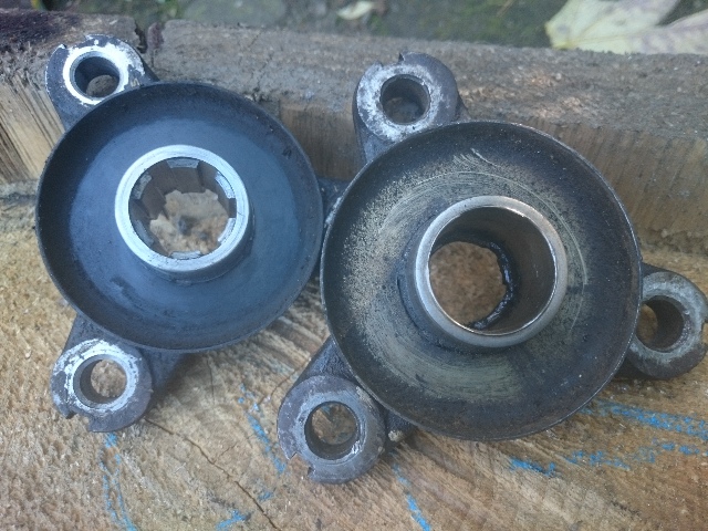

Tohle byla docela rychla oprava prevodovky, vystupni hridel zustala v poradku, tak se jen prehodi ta priruba. Jinak to strzeni tehda dalo docela zabrat, aby se odjelo :)
-Lada Niva 1.7i -ll-

Neutiahnuta matka...

Příspěvek od Mara »
Matice byla dotahnuta na cca 80
Nm a heftnuta cockem, spise to dostalo zabrat. Nivka uz ma zasebou prvni testovacku a hned odvaznych asi 200km. Bude to chtit nejake zajezdove tempo nejaky cas a nervy mi cestou žral ukazatel teploty, zacal ukazovat podle otacek.. na volnobeh ukazuje 90 s kdyz je motor toceny tak ukazatel se aktivne hybe podobne otackam. To nevim cim je, ale zda se to chladi normalne.. no ale jsem rad, ze to jede..
