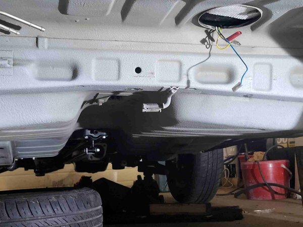

Chtěli byste vidět, jak vypadá bílý Favorit, který v lednu dosáhnul Krystova věku po umytí spodku? Pokud ano, dám pár fotek ... .

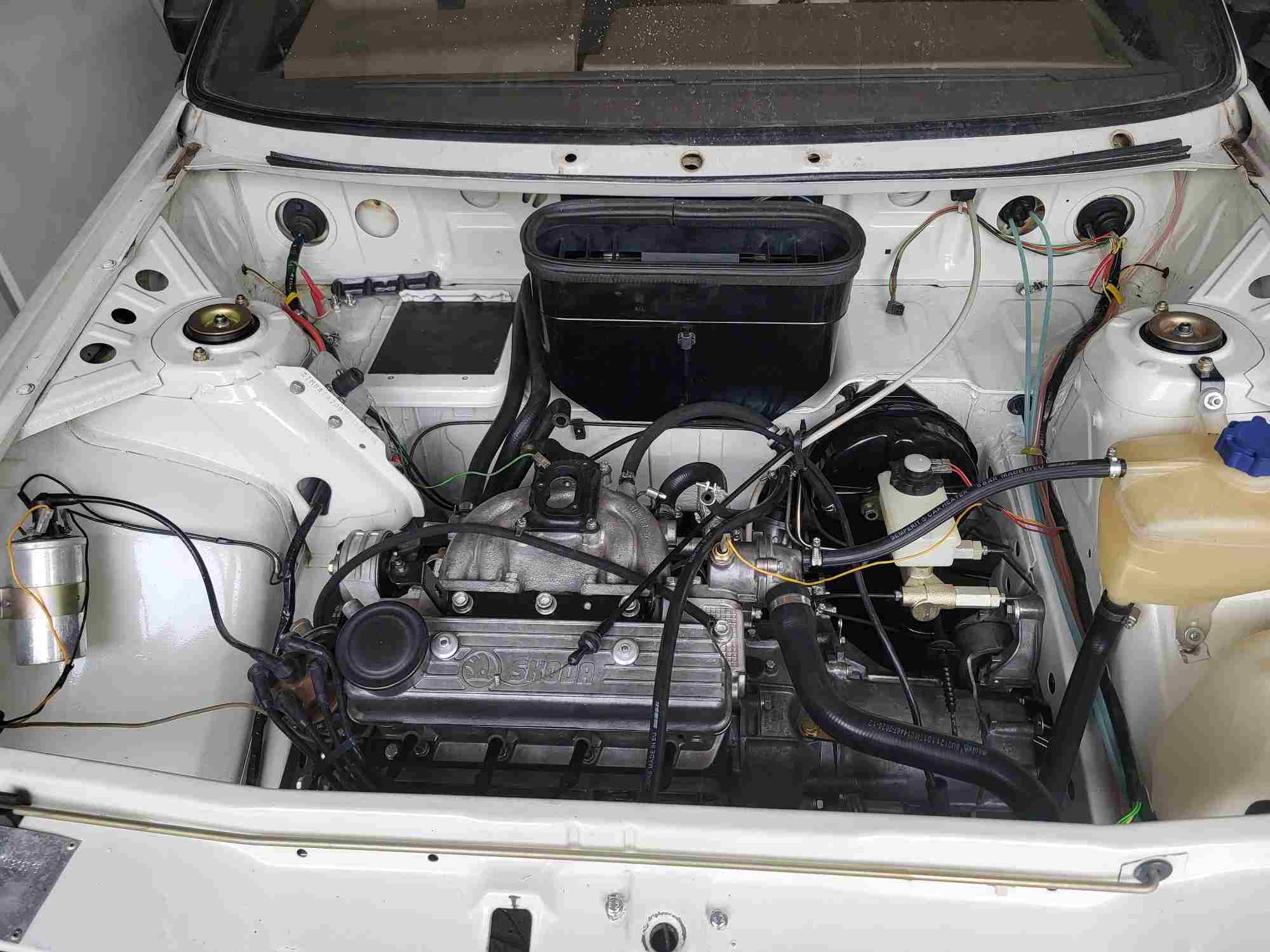

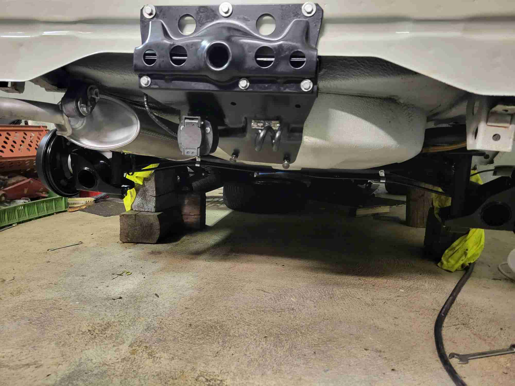

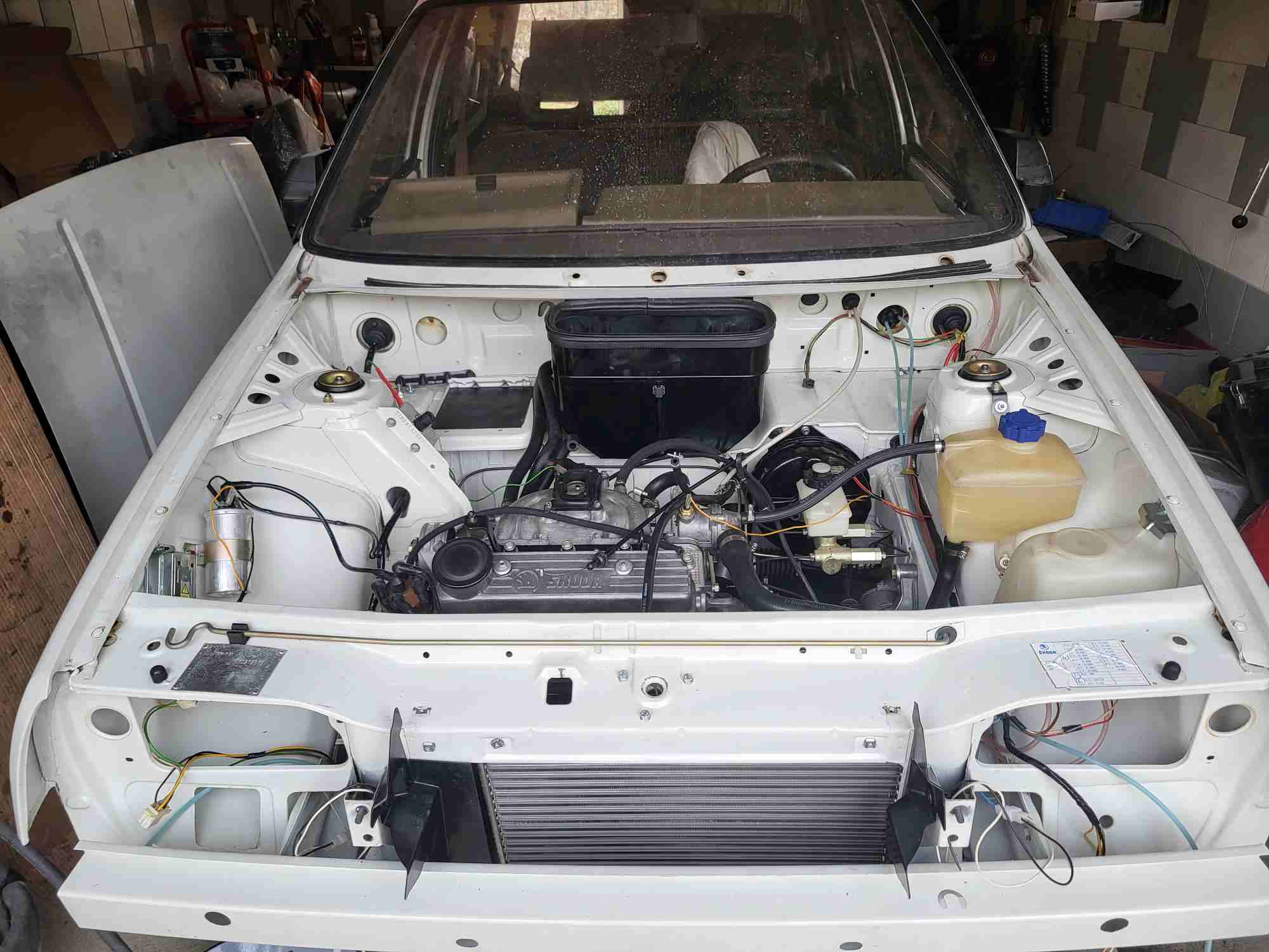

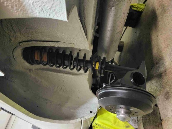

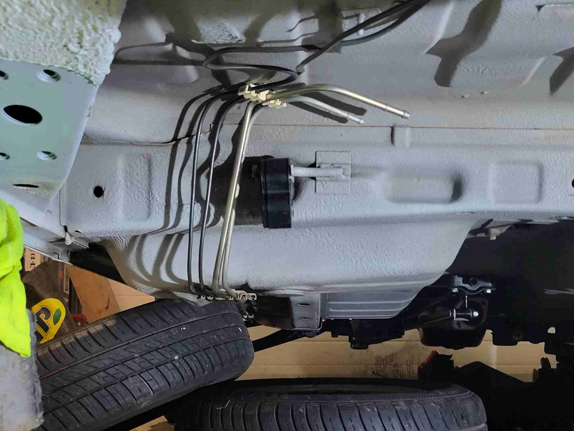

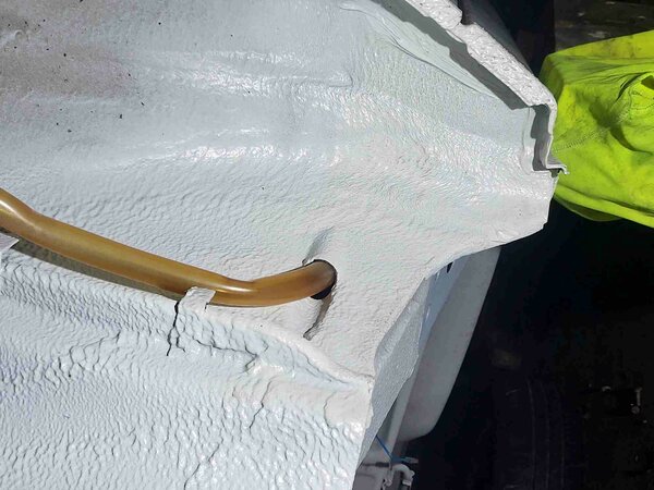

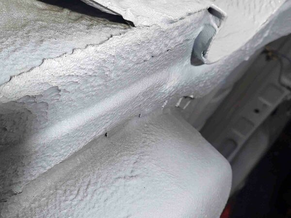

Sám toto považuji za zázrak vzhledem k tomu, že to ani nemělo vystříkané dutiny. Osud tohohle auta má řekněme šťástný konec, protože jsem se ho ujmul. Nejprve to bylo garážové auto, pak byl "vystrčen na ulici", 2 roky stál v Praze a poslední zimu stál "v kopřivách" za jednou firmou na venkově v blízkosti Prahy. Pak jsem ho koupil, najeli jsme asi 500km a loni touto dobou jsem ho rozdělal. Díky nepříjemné rodinné záležitosti jsem se k němu vrátil až o Vánocích a prochází kompletní revizí a sanací. Motor kompletně rozebrán (dobře jsem udělal), rozebrány nápravy, nalakovány, nové tlumiče, brzdy, brzdové vedení a zatím omytí spodku a nástřik dutin.
Na tom podvozku jsou nastříkaná 3 místa: pod držáky zadní nápravy a držák trubiček, jinak je vše opravdu v originální tovární barvě. Jako ležet pod tím v garáži, postřikovat čističem a pak hadříkem a teplou vodou omývat nic moc ... .

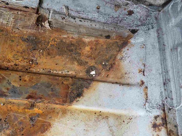

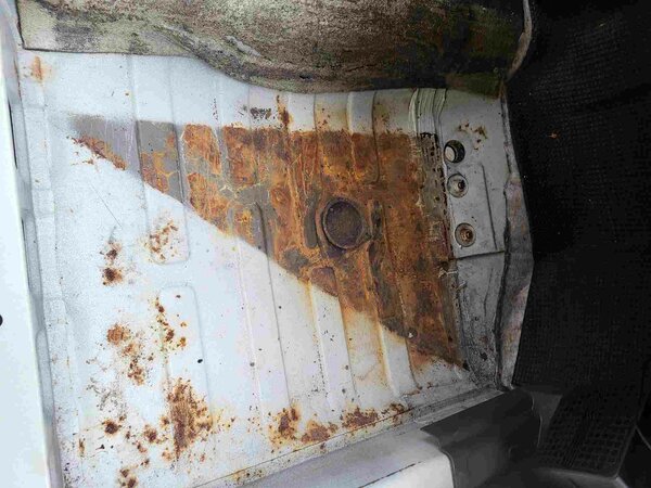

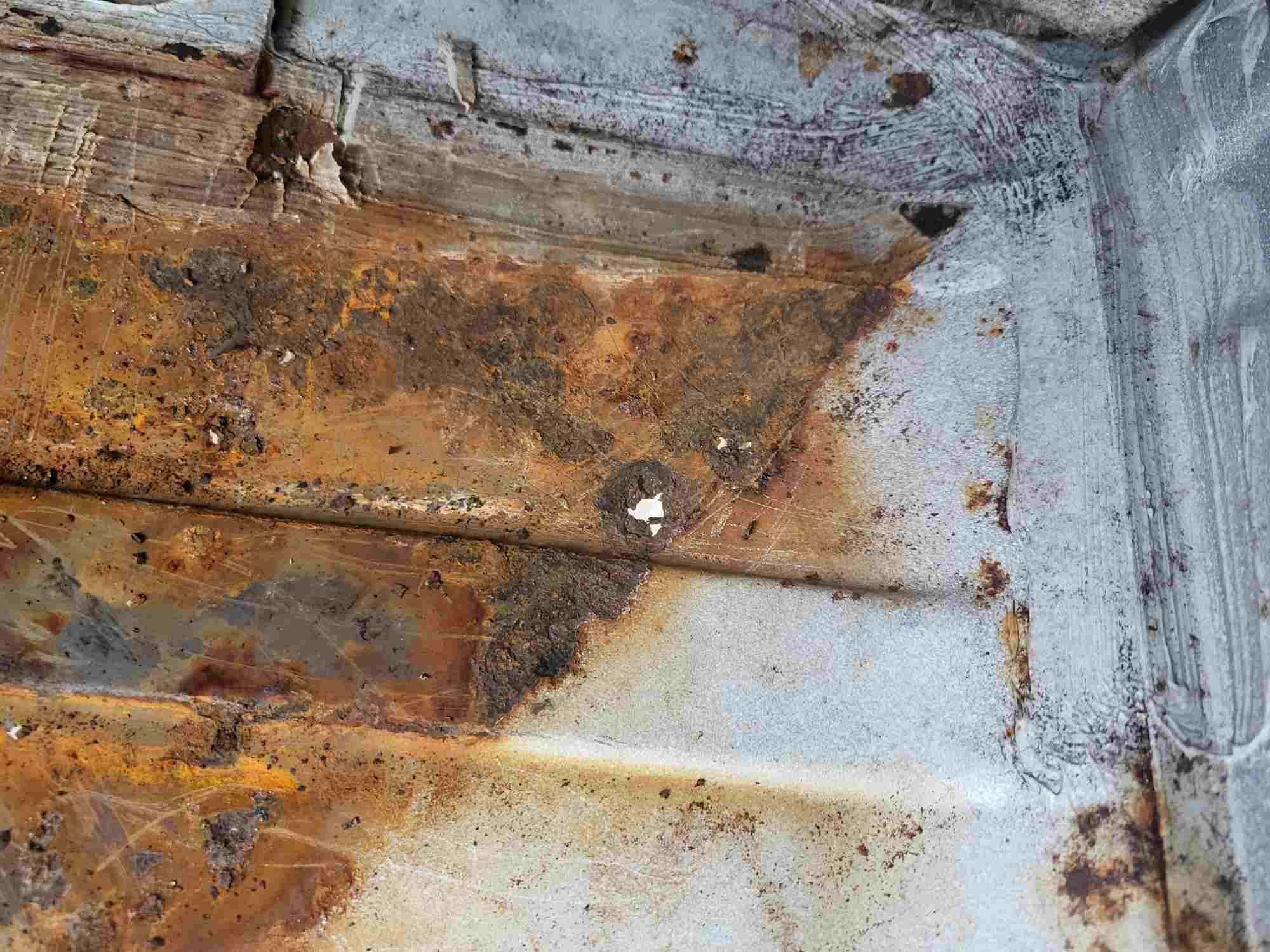

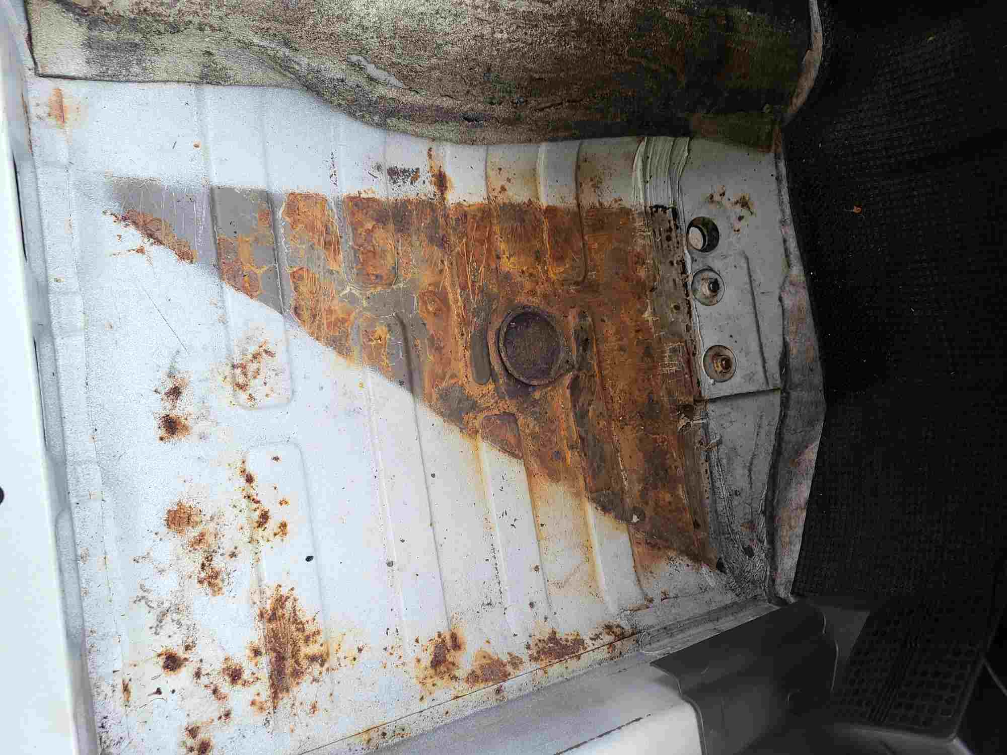

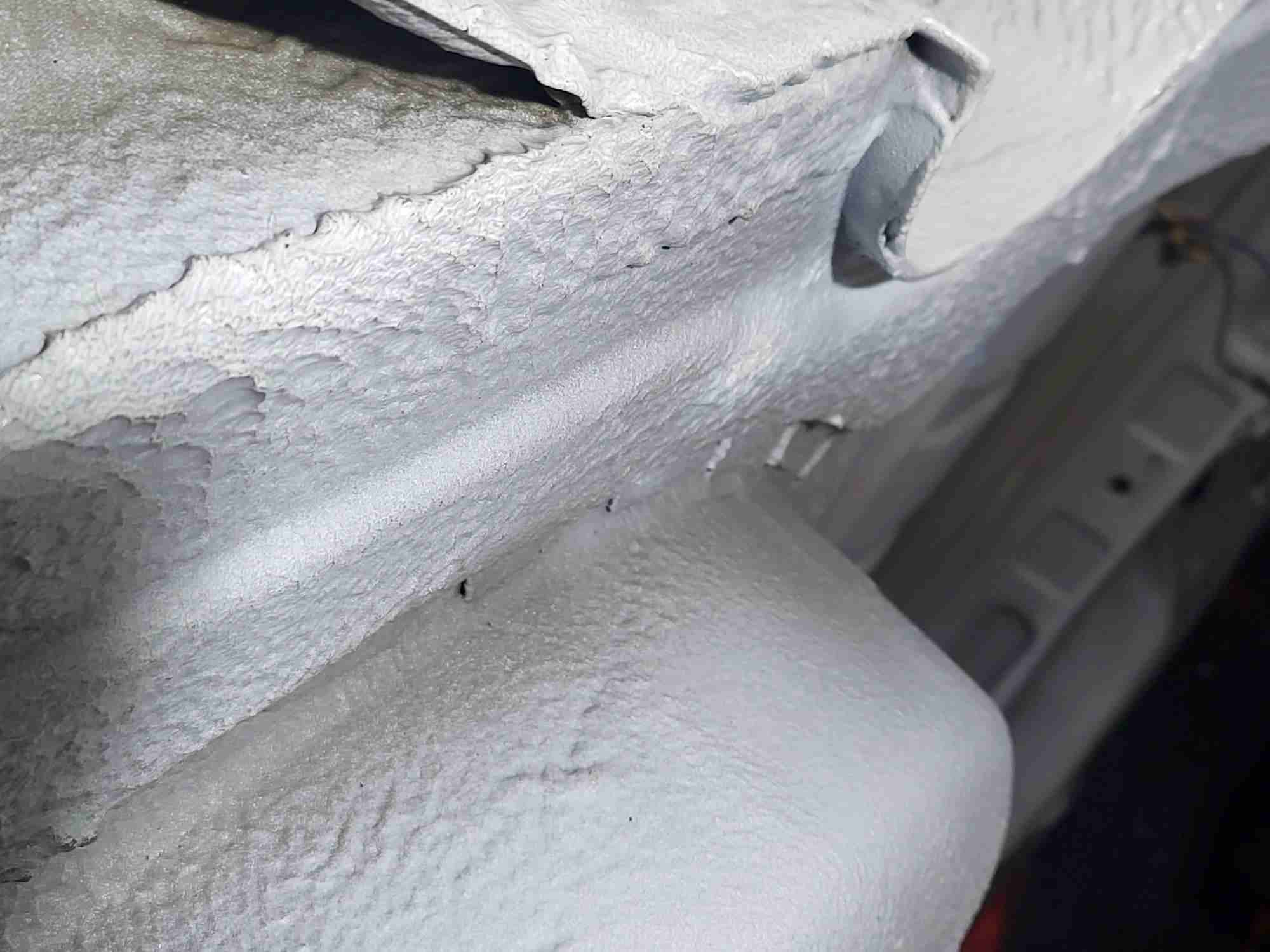

Tak abyste si nemysleli, že vše je tak růžové ... . Na levé straně v podlaze je takový žlábek zakončený odtokovou dírkou. Tam se mi jelila oranžová barva, tak jsem si říkal, že redši vyndám koberce ( stejně jsem ho chtěl vyprat) a našel toto nedělení a paradoxně na straně druhé, tato byla OK. Už vypískováno, nastříkáno epoxidem, 2 dírky zvětšeny na velikost záslepky. Svařování nebude

Tryskal jsi to v nastrojenym autě? To musela být lahoda:)
- Příspěvky: 1171
- Bydliště: Krkonoše
Re: Škoda - aneb kromě žigulika máme i škodovku
Bohužel ano, ale povedlo se mi to dost odizolovat, takže písek zůstal tam, kde měl být
. Lak bohužel zachránit nepůjde. Po několika pokusech na předních blatnících jsem dospěl k názoru, že než mít trochu lesklé auto s "popraskaným" lakem a na každé hraně vylézajícím šedým podkladem tak to půjde do celolaku. Je to škoda, ale to auto se má i líbit a nebát se vyjet, když zrovna prší, nebo moc pálí slunce ... . Zkoušel jsem s tím dělat různé věci, ale výsledek byl vždy, že někde, i v ploše prosvítá šedý podklad
. Když už i žena řekla, že i když to vyleštím byť s nedostatky a strávím na tom 2 dny a mám to stejně odstrojené a stejně bych to v budoucnu dělal, tak ať to udělám zrovna, tak ji musím přeci poslechnout
