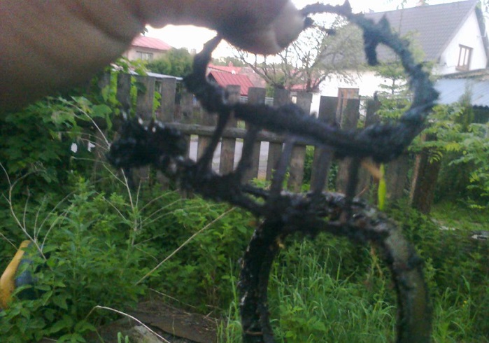

Klec kuzelikovyho loziska - proste skoro zmizela a volny kolo (na zemi jsem s nim hejbal a nic poznat nebylo) - kotouc se drel o drzak brzdoveho trmenu, ten ho dorejpal a ta plocha kotouce znicila brzdovou desku, jo nejaky zvuky to vydavalo, ale nemohl jsem prijit na to, co to je... Novy a jeste cryo kotouc - necham ho liznout, desky zas musim dat novy, ach jo po 2tis. km.
Co ale nechapu, ze krouzky loziska i kuzeliky jsou bez poskozeni - zadne vydreni...
Re: NIVA 1.7 prodloužená LPG, snad z ní bude expediční
jeste na starych BMX cyklošich nebo favoritkach se klece loziska nekdy uplne davaly pryč a přidala se do loziska navic kulička, nebo kolik vešlo a držela je vazelina. Tady by to nešlo, jestli jsou stejne kuželiky navic? Co to bylo za lozisko, ja menil uz obě těhlice za stare z 1.6 i se starymi lozisky a tvaři se ještě docela v klidu. Zatim jsem to měl jednodušši vyměnit cele, nez menit lozisko a nove ceka jeste zabalene.

2 Mara:
delal jsem to tak i u horaka, ale u auta bych to fakt nezkousel... zvysis tim treni, velecky nebo kulicky by se trely jeste navic o sebe a u kulicek by to bylo lepsi, ale valecky, to by bylo... no nezkousel bych to
Co to bylo za lozisko nevim, ale bylo to uz posledni v kole, se kterym jsem to auto koupil.
Mam celou tehlici z 2006, dnes ji vymeju a zkouknu loziska, dyztak ji pouziju, protoze se mi libi, ze ma kryte gufero jeste plechovym krouzkem... kdyz budou loziska OK, tak dam jen nova gufera, potrebuju do ni ale 22 drazek stred...
