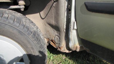

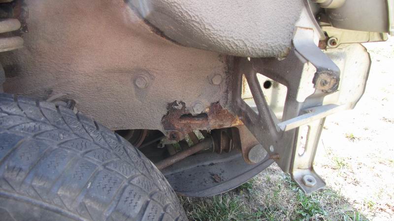

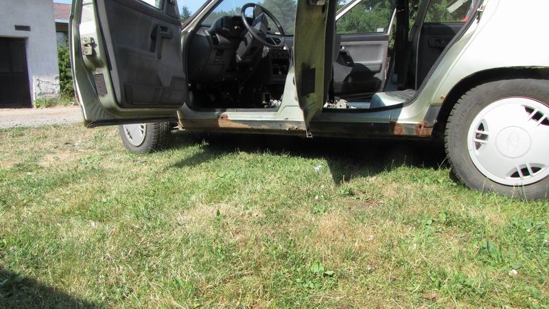

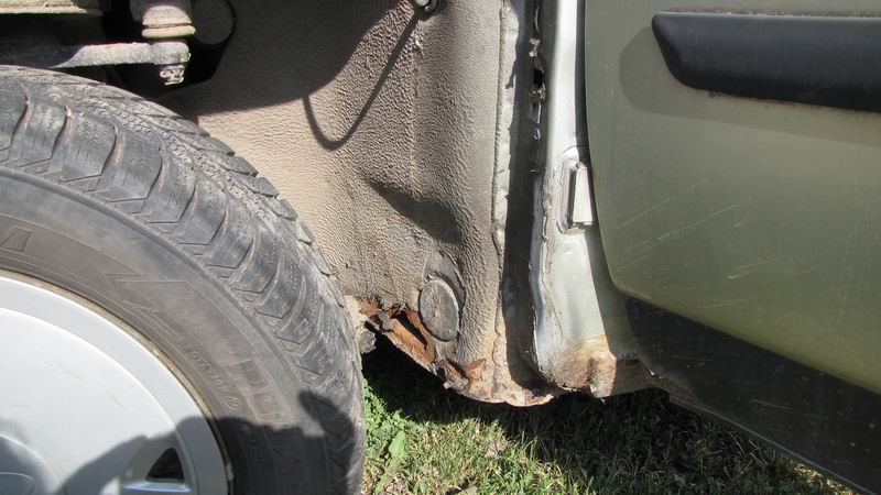

Když jsem o vánocích přivezl ohnilou zelenou ladu, tak jsem bývalému majiteli slíbil, že ji opravím a maximálně jí prodloužím život, prostě že se o ní budu hezky starat. No, zkušený ladisti se už teď chechtaj. Včera jsem začal rozebírat a vidím strašlivý všci a to je teprve začátek.
Příspěvky: 10658
Re: Tak jsem si koupil ladu
Na druhým vobrázku ty bílý fleky - to je jako díra skrz :shock: :?: L.

Tak to je drsný...kolik má najeto a jaký to je rok výroby?

2003, 160 000 km všechno je sežraný zespodu, čili buď mají v Ostravě hodně ostrou sůl, nebo mužici u vodky zapoměli na nějakou antikorozní úpravu a nebo ji v autorizovaným servisu lady pouze vykázali, nechali si ji zaplatit a neprovedli. A nebo všechno dohromady.

A auto zespoda vypadá jak? Já mám 2003 a necelých 60tkm a po odhrnutí koberce na podlaze zcela zdravý a zespoda taky bez flíčku... Každopádně je to škoda, doufám, že vyvaříš a auto bude jezdit dál, mechanicky je v pohodě?

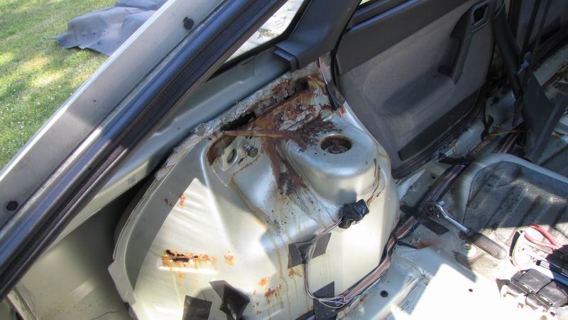

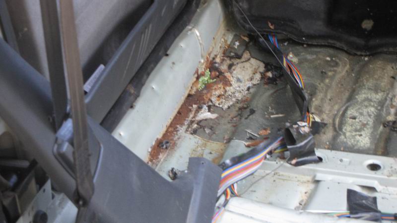

No, tu modrou mám 2002, 58 000 a bez koroze. Ta druhá to vidíš na fotkách. A spodek? Radši nekoukat, prahy jsou bez barvy, jeden rezatej plech, jak moc uvidím až ho začnu brousit. Za předníma kolama jsou v podlaze zespodu takový kulatý misky, ty upadli a nad nima je druhá vrstva plechu, to je plech vlastní podlahy a ten je taky na kaši. Takže ještě sundám nárazník a blatníky a teprve uvidí. Potom co se skrz vyříznu a zazáplatuju, co není obrousím a natřu. Udělám nějaký ty dutiny a holt celý auto bude obíhat černej pás, asi nebudu řešit původní zelenozlatou metalízu. Mechanicky je dobrý, jede jak z praku, jen kopou zadní bubny.

Tak to je síla, asi fakt servis nijakej nátěr nedělal a i majitel zřejmě během zimy auto zespodu neoplachoval, případně auto dával do teplý garáže. No držím palce! :!:

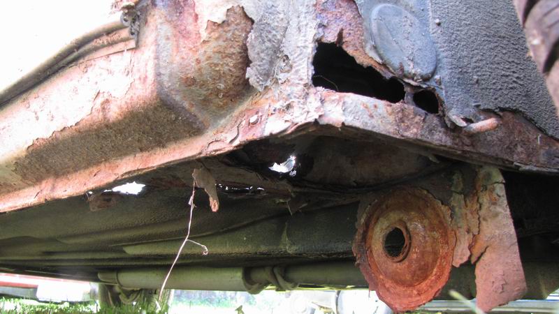

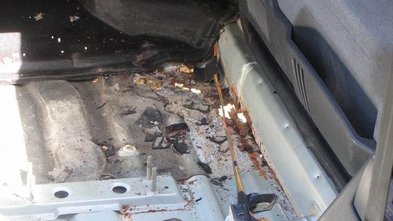

Tak tu máme pokračování hororu
za předním kolem
za předním kolem
to není až tak zlý
to není až tak zlý
předkrm
předkrm
Příspěvky: 4722
Přední blatník taky ureznul ? Nebo jsi jej sundal ?

neurez, je odmontovanej abych se dostal k těm dírám v podbězích.
