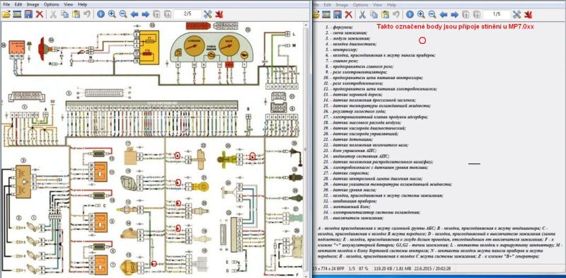

Raduz píše:A proč to tam nedaj rovnou? Nevim o zadnych kabelech co by mely stineni...
U mojí 2112 (MP7.0.xx) E3 jsou stíněné kabely minimálně u vysokoimpedančních čidel (detonační čidlo a čidlo nerovnosti vozovky). Pro tato stínění platí zásada, že musí být spojeny s kostrou jen na jednom konci (jinak se v nich mohou indukovat smyčkové proudy) a to co nejblíže ŘJ. Dalo by se to změřit ohmmetrem u připojení k čidlu. Nejsem si jistý, jestli nejsou stíněny i přívody od Lambda sond.
EDIT viz obr.
P.S. pokud nerozluštíš legendu ani pod lupou, mohu Ti poslat obrázek v o něco větším rozlišení na Tvůj mail.

Petr HC píše:
EDIT viz obr.
Petře děkuji přijde mi, že je to vyčtitelné i z http://forum.ladaklub.com/viewtopic.php ... 61#p360173 €2+€3

Mozna placnu blbost, ale nema ta RJ cela nejaky problem s ukostrenim? Stineni je predpokladam pres konektor pripojeni do RJ a pres ni je ukostreno. Pokud by tam byl problem, muze to asi dost blbnout. Mozna kecam blbosti.
Re: Radůzova Nivuška a Skifíček
je utažen aluminiový obal dvěma matkama M5 nakref (to by mohla být jedna zem) :!: kerej drát zní je kostra a kam nevím :(

Tienene su kable k lambdam, cidlu kluky a detonacnemu cidlu, k cidlu otrasov vozovky asi nie. Tienenie je ukostrene par cm od RJa pokracuje az skoro ku konektoru.

Cory píše:Tienene su kable k lambdam, cidlu kluky a detonacnemu cidlu, k cidlu otrasov vozovky asi nie. Tienenie je ukostrene par cm od RJa pokracuje az skoro ku konektoru.
Toto jsou vysokoimpedanční čidla, která vyžadují stínění.
Čidlo kliky je nízkoimpedanční a proto stínění je zde zbytečné.
