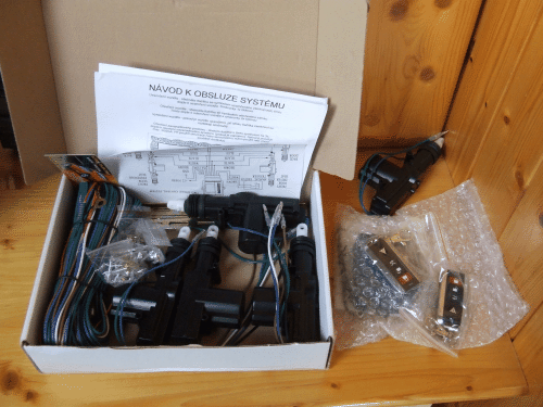

Zapojení d.o na obyčejný centrál na klíč
Zdar chlapi potřebuji kolegovi zapojit na central co už má v autě ten klasický levný na klíč, Dálkové ovládání ,jelikož v návodu jsem se nedočetl jakým způsobem to provést tak se ptám jestli to někdo neabsolvoval. Jelikož jsem ze sebe udělal vola protože jsem mu říkal ať si ho klidně koupí a teď nevím jak na to, byl bych vděčný kdyby někdo poradil
Napřed si zjisti který drát (vrchní část skoro nečitelného obrázku) "odemkni - zamkni" je "povelová" .Kopr píše: byl bych vděčný kdyby někdo poradil
Dva dráty vedou přímo na motorek který pohybuje mechanismem . další tři (přední dveře) je "info" zamkni - odemkni , zčehož jeden je v "drtivé většině" případů ukostřen . a ty dva zbylé je povel . Na ně přiveď inpuls sz DO .
Dodatečně až teď jsem si všim že ten obr. je alarm. Vyfoť to lépe a né mobilem potmě Povel je: bílej - zamkni , bílo černý - odemkni
Z toho centralu na klíč vedou následující dráty a jsou stejne na všech centrálech, modrý,zelený,dva hnědé,a dva bílé samozřejmě černý kostra a červený plus ..........
Zjisti si na motorku předních dveří které dva dráty jsou motorek a ty tři zbylé jsou povelové (tedy dva , jeden je trvale kostra) a k nim to připoj .
