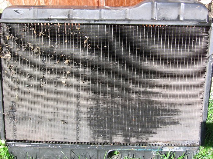

Ve středu 30.10. jsem narychlo stihl zazimovávací jízdu, předpokládám, že příště vyjedu až na jaře.
Koukám, že jsem minule napsal, provozní kapaliny neunikají.
Auto od půlky srpna parkuje na nesavém povrchu, takže teď to mám 100% pod kontrolou a nepříjemnost je na světě. Vlevo dole vpředu rosí chladič v místě přechodu svislých trubiček do spodní komory. Za 2,5 měsíce se pod tím objevila odhadem slabší polívková lžíce, ale nepotěší to.
Příčinu neznám, jestli je problém, že je tam silně koncentrovaný Fridex G48 s destilkou v poměru cca 60/40 - 65/35, nebo jestli je to tím, jak jsem musel chladič při montáži vpravo nahoře silou přitlačit dopředu, aby sedl na díru nevím, každopádně jsem si myslel, že je jako vše na autě zánovní a na dlouhá léta (mimochodem od pořízení v prosinci 2008 jsme k 30.10. ujeli 785 kilometrů).
A jak teď koukám na fotky z výměny chladící kapaliny (na fotce je vymontovaný chladič před očistou, srpen 2009), možná, že je to takhle už dlouho jen jsem o tom nevěděl, protože vždycky stálo čumákem do tmy a na zemi byl porézní beton, nebyla šance na to přijít dřív.
Takže kdyby měl někdo pěkný, 100% těsný chladič, koupím. Ten můj stejně nemá vypouštěcí zátku, litovat ho budu jen kvůli pěkný původní barvě na horní komoře.
Re: Teepeeho VAZ 2106
Troška utěsňovače chladících systémů a máš po problému do další výměny nemrznoucí směsi
- Teepee
- Příspěvky: 4381
- Bydliště: Praha západ
Doporuč mi osvědčený, nikdy jsem to nepotřeboval, tak nemám vyzkoušeno. Trochu jsem hledal na netu a našel spoustu negativních postojů, ač v reálu se to normálně používá. Každopádně žádný šupinky a nedejbóže lógry tam lejt nebudu, jedině něco tekutýho.Vašátor píše:Troška utěsňovače chladících systémů a máš po problému do další výměny nemrznoucí směsi
Na druhou stranu kapalina neubývá, pod auto jsem dal noviny, no jedině, že by to žralo barvu na přední příčce, která stejně není vidět a nebo to někam rozfoukal větrák (ale dřív to stihne uschnout). Jinak mě to netankuje.
Ano, může být problém u moderních aut, hlavně u výměníku topení, který má jemné trubičky. U Žigulíka problém nebude, mám to odzkoušené. Kupoval jsem jak tekuté, tak i sypké a vždy zafungoval tak jak měl. Sypký má jednu nevýhodu - chutná myším
, jednu krabičku nám sežrali úplně celou
ja keď som mal vlhký chladič, no vlhký permanentne od vody. bola orosená vypúšťacia šrúba, taký ten žliabok na hornej komore, dokonca bol vlhký aj vpravo dole. nevedel som prísť na to ťo to je, lebo motor sa zjari výrazne neprehrieval akurát sa strácala kvapalina. už som chcel meniť hadice chladič neviem čo a nakoniec to bolo obyčajné viečko chladiča za 3 eurá ktoré netesnilo a tlačilo kvapalinu von a preto bolo všetko vlhké. odkedy som vymenil viečko problém je vyriešený
