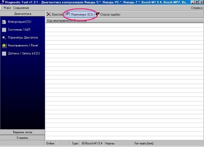

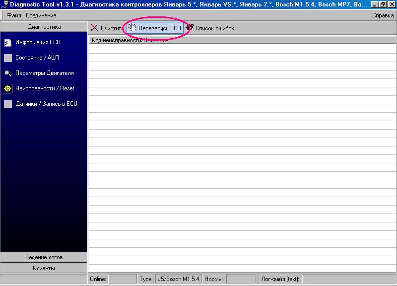

Help please :-)
jak udelat resete RJ, aby si znovu osahala cidla? Odpojeni baterie, nebo nejaka finta s mackanim plynu 4x ? nemuzu to ted nejak na foru dohledat.
Příspěvky: 6302
Re: Studený start
Odpoj baterku na pár minut, případně drsnější metoda je odpojit baterku a brnknout plusem o kostru, ale palubák má v sobě nějakej záložní akumulátor kterej je kdoví jak připojenej, takže to nemůžu úplně doporučit, 2-3 min bez šťávy je jistota. Případně palubák Shtat umí reset řj, AMK neumí.

A co zkusit reset přes diagnostiku...

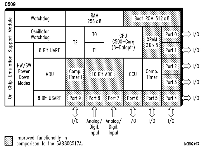

To JmJ - mám HEX výpis programu této ŘJ, pokoušel jsem se různými SW prostředky o zpětný překlad, ale marně. Ty bys si s tím třeba poradil. Příloha neprochází (nebere *.exe - zkusím poslat mailem - bohužel nenašel jsem Tvoji mail adresu).

diky za nabidku, ale ja mam obavu, ze zpetny preklad nas nezachrani, protoze z toho nedostaneme nazvy metod, promennych atd. a bez toho by to bylo na dlooouhou analyzu. naucit se assembler toho procesoru (je to myslim nejaky intel), zjistit na kterem portu ma pripojene jake vstupy a vystupy a pak analyzovat, co dela samotny program. to chce zdrojove kody ;-)

Je to přesně jak píšeš.Jediné co bych se nemusel učit, resp. musel bych si doplnit znalosti je assembler, poněvadž jádrem procesoru je Intel 8051 . Jen pro info - jde o procesor Siemens C509-L. Architektura zde:
