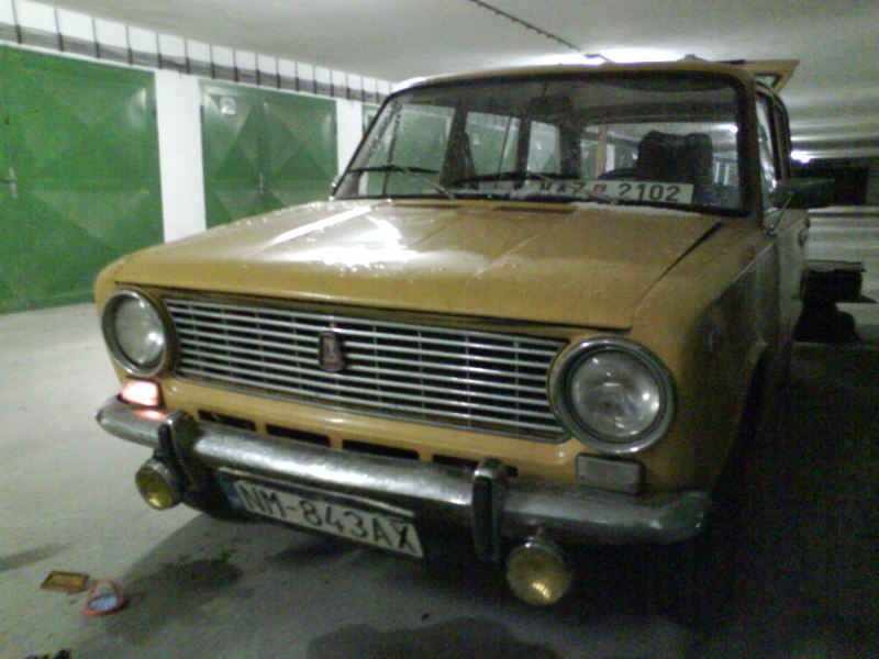

heheeeeeeeee cela chyba bolo to v predu pooteocene uz to ide jak blaaaazon :D taka somarina.. vcera som sa s tym skoro vyrubal taky smyk na snehu a lade som este nedostal od zvodidiel ma delili milimetre a vtahovali ma cestari :D
dodavam neake foto s novym znakom a hurikanovimi bielimi kritkami na blinkre este som mu nezaplatil ta sa mu omluvam napravim ked dojdem do brna :oops:
edit : co sa stane ked odrezem tie kolicky (vid foto) co su na bubne a vpredu na tom krite ??? zavadzaju kvoli podlozkam
