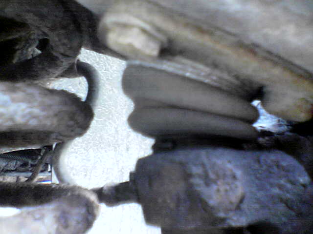

3 roky provozu po všech bordelech a výsledek: žádné vrzání, žádná vůle, i na parkovišti lze točit na ladu nezvyke lehce, ve 140ti sedí skoro jak oktávka.
No stále dokonalý vzhled neudržovaných prachovek mluví za vše 8) :
