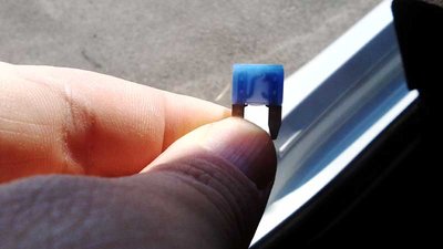

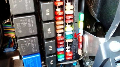

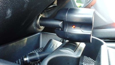

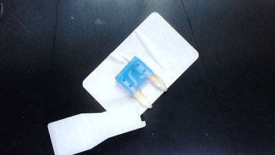

Tak aby som sa pri Lade len neflákal, včera som podlepil zadnú trieskajúcu špz tlmiacou penou, pri nerovnostiach vzadu búchala o plech dverí, vymenil som predný stierač, je u nás dosť veľký problém zohnať poriadny 24" plocháč - cca 63cm, vymenil som vzduchový filter, ešte pôvodný ruský za Mann z nemecka, ďalej som začal utesňovať prednú kapotu ale niekto mi do toho skočil takže som predčasne prestal, no a problém mi robila zas navigácia, tentoraz sa rozpadla po rokoch jej auto nabíjačka, vyskratovala veselo poistku, jednoducho som si myslel, otvorím múdru knižku a tam je určite schéma kde bude tá poistka, prvý problém nastáva vtedy keď
všetci čo majú novú Grantu alebo Kalinu zistia, že žiadna z dvoch vnútorných poistkových schém sa prosím pekne nezhoduje s realitou
a to ani zbežne, knižka sníva o vnútornej reléovej skrinke AVAR a DELPHI - nakreslené to je asi podľa starých skriniek alebo autorovej fantázie a predstavivosti, nijak raz som sa nedopátral ani nedorátal, takže pokus omyl a skúšať ktorá poistka je ku čomu, poistku F18 ktorá má byť na pravej spodnej pozícii a má istiť 20A poitkou Vyhrievanie predných sedadiel a Zapaľovač cigariet nie je v skutočnosti na uvedenej pozícii č5.. ale o niekoľko pozícii vyššie, poistky sú halabala hore nohami, dole nohami, všelijako a občas aj s inou hodnotou, asi ako sa vo výrobe pracovník vyspal alebo kde to zapojil tak to bude..no sila. Odporúčam si dať na menení poistiek pozor. Poistku som zamenil najprv za silnejšiu neskôr za 15A..
No tak Vám súdruhovia neviem.. alebo viem a možno máte všetci pri svojich autách správne.
- Zelená nová poistka, tá tiež rachla a vymenená za 15A
- stará
- odpálená 15A
- už to švici bavi hra :D

F27 - Cigar lighter, máš mail. Jsem myslel, že osazovák té "třetí" pojistkovky máš.

Ahoj ďakujem veru je to ono, tak už by nemali nastať problémy.
