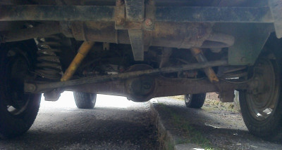

tak jsem do strechy udelal 3 diry a jedna na antenu tam uz je, kolik, ze mi jeste zbyva? :) doufam, ze ta minizahradka tu listu udrzi...
a pak jsem si delal vyztuhy, ale neprivaril jsem je, protoze mi prestalo fungovat COcko :(

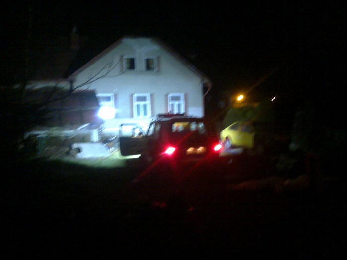

lista 234W, zjistil jsem, ze spinac s oranzovou kontrolkou mam na 20A a toto vychazi 19,5A, tak jsem to dal naprimo jen pres pojistku...

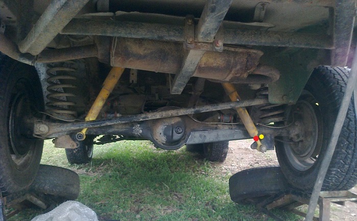

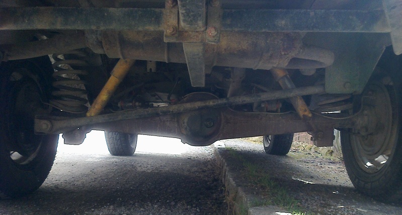

nevim, jestli posunout tlumic do zluteho nebo cerveneho mista

Tohleto když pustíš někde ve vesnici - tak jim tam popadají všechny rýny, satelity a možná i nějaký střešní tašky :lol: ... a mimo obec budou schnout stromy :P . L.

Luděk Musil píše:Tohleto když pustíš někde ve vesnici - tak jim tam popadají všechny rýny, satelity a možná i nějaký střešní tašky :lol: ... a mimo obec budou schnout stromy :P . L.
a kdyz otevres motorak, tak jak je v nem vse perfektne nasviceno i odrazem od kapoty :))) to se to bude servisovat (teda pokud se do toho svetla nepodivam), jen to bude chtit ty dve 74Ah baterky, ale co me potesilo, ze s palubnim napetim to temer ani nehne i na volnobeh tam mam s tou 140A altikem z opelu zafira stale 14V 8)

2Jarda: ja měl ve střeše asi jen 20děr, na celem autě jen 35 :mrgreen: takže mě, tedy spíše předchozího majitele nikdo jen tak nepřekoná... K tomu tlumiči, nevidím důvod něco s jeho uchycením dělat, pokud jsi nepřizvedl... Čím by bylo výš je menší šance že ho o něco urveš...
Na co toliko světla? Budeš v lese chodit na noční :lol:

tak jsem to navaril do zlute tecky :) todle puvodni je hrozne na rane, uz jsem to urazil asi 5x :)
prizvednuta uz trochu je - pruziny a podlozky - dohromady asi 8cm, ale realne tak do 5cm :rolleyes:

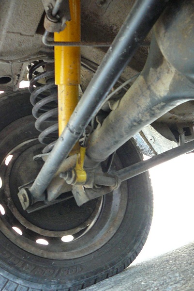

no jeste jsem nedal foto vyztuzeni, tak pridavam...
p.s.
zajimalo by me, cim jsem chytnul v tomdle minibrudku
https://www.facebook.com/16547241981047 ... 504012792/
vyztuzeni 3mm Uckem a posunuti tlumicu

Čoveče tys do toho vlít jak kdyby tam bylo metr vody :mrgreen:

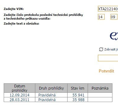

vcera jsem najel feldou jen po ČR pres 800km mrknul jsem na Hnačov a konecne ziskal papiry ke kratke nive a prekvapeni, mel jsem strach, ze bude treba v poloprevodu a neni...
1. myslel jsem, ze bude E3 a je E4 (2003/76B)
2. kecal, ze to je 2007, prvni registrace je 15.11.2006, rok v TP uz ani neni
3. km sedi, ted ma 65tis. km a dva roky stala, kvuli prekuleni pres budku
4. v TP je ABS, ale v aute neni, tak jsem rozhodnut namontovat nejake s EDS - jednotku uz mam, predni dvouokruho brzdy teda jedine propojit
5. je M1G - osobni terenní - 4 mista k sezeni
6. tazne - nebrzdeny 400, brzdeny 1490kg a ma ho namontovane (jacht sport), takze lehkej podval muzu s Bckem, celkovou ma 1610kg
7. ma zapsana vsechna kola, ale 205/70R15 jen s disky ET0 a rozsirenim blatniku, jsou na ni ET 45 :( na ty je povoleno jen 185/80 R15 a ma zapsane i ty nejvetsi kola 185/75 R16
8. nema zapsany ram, ale to je resitelne, protoze tam je origo
nechapu, proc je v TP poznamka EKO nevybrano - ZTP, u E4
uz jsem z ni chtel kuchat posilovac rizeni a montovat do dlouhe, ale nebudu (stejne nestiham), udelam z ni luxusni SUVcko :)
No nic, jdu montovat do dlouhe pevnostni diferak, mam tam 6 uchytu - to doufam musi stacit, jeste 2 protikusy privarit k napravnici...
km z STK, pak najela jeste 10tis. km a doslo k prekuleni :/
