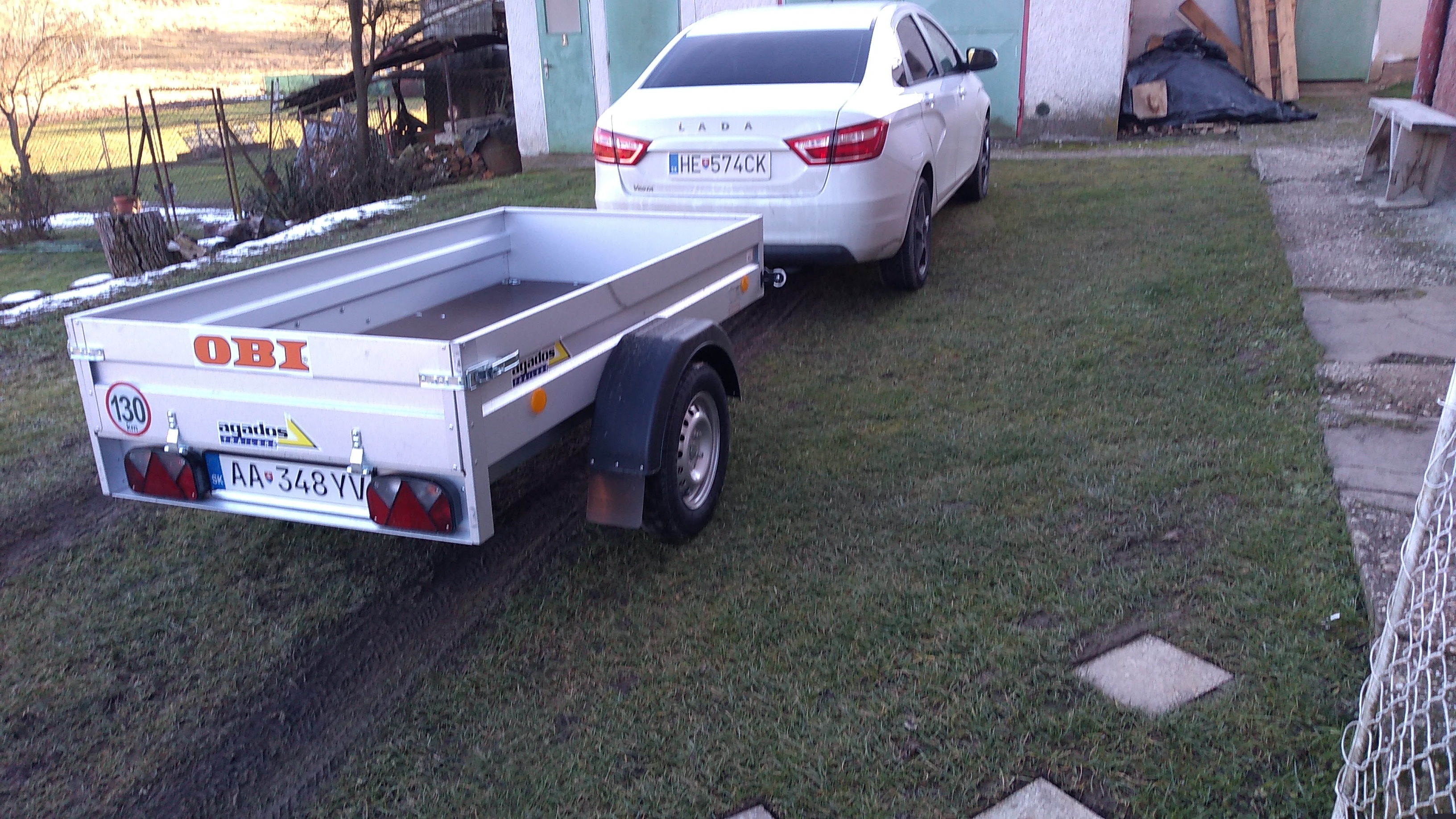

Tož oné, mám fúrik a koléska..najprv o fúriku kde som našiel nejaký len taký aby bol na nejaký bordel, drobný stavebný materiál a ..zlých úradníkov
S vozíkom som sa zmestil do 499€ + tretie koliesko 20€ a prihlásenie so značkou a samozrejme poistka niečo stála..
No držím ťahám vozím všetko. Montáž ťažného s kabelážou +- autobus 400€ no nelacný špás ale všetko niečo stojí že.
Dnes asi dosť užitočná a potrebná vec ako vlastniť motorové vozítko.
kolieska zajtra.. keď pofotím ..( Kde soudruzi udelali chybu.. )

To je co (za rozměr)? 110x200 ? Odhaduju
Jako za tu cenu asi dobrej obchod
Já, když jsem si svýho Agadosa vybíral, tak jsem chvíli stál mezi 110x200 a 125x200 a díval se napravo a nalevo
. Nakonec to ten 125 vyhrál
Oproti holýmu základu jsem si dokupoval:
4 klíny vč. upevňovacích podložek
2 zadní opěrné nohy (zatím jsem využil málo, takže jejich koupi zatím pokládám za spornou)
4 kotevní misky (do každého rohu), po pár letech doplněny o další 4 ks
1 přední opěrné kolečko
Plachta v=80 (mockrát využitá, nejednou zachránila suchý náklad)
1 box na nářadí (upevněný na oji) 80x15x25, vloni výměna 80x30x25.
V létě ho tahám tak 2x do měsíce, za letošní zimu zatím vyjel 2x
, ale v sobotu poveze železný šrot do sběru

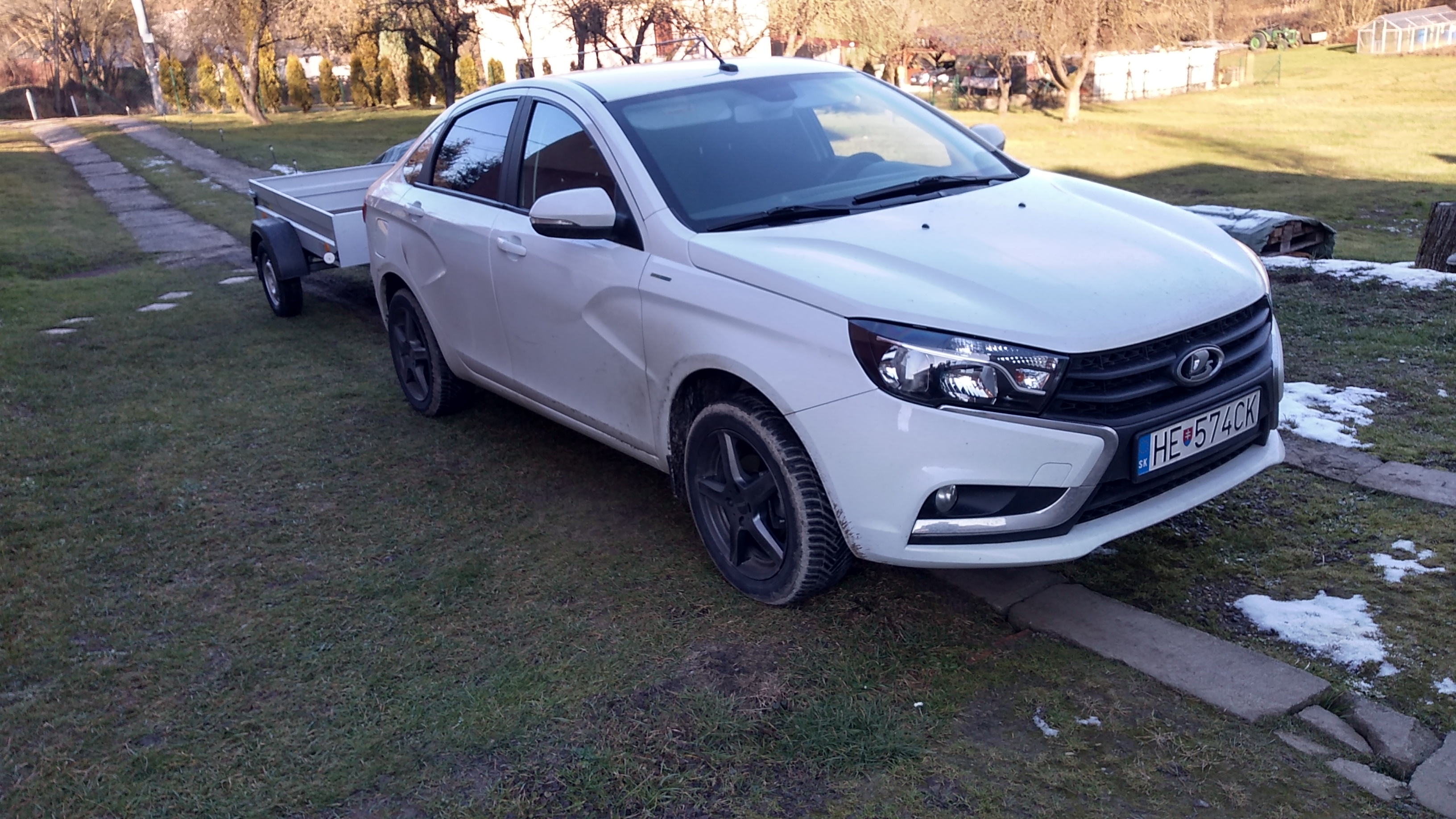

Ale vrátim sa k téme koliesok..tie 16" kua..tvrdé sú veru tvrdé, súdruhovia tam urobili chybu mohli tam dať niečo vyššie aspoň 60-65" ale držia v zákrute kua dobrééé
potom sa rozpíšem
Dalšie Tatrovky bordelu zhoreli za potokom kua

To tam máš 16-palceLiftback píše: pon lis 17, 2025 18:51Ale vrátim sa k téme koliesok..tie 16" kua..tvrdé sú veru tvrdé ...
Já mám na svým 13-palce 165/70/13 osazený na discích z felicie (od koupě). Co si občas půjčuju z práce vozík 110/200 - ten má osazený 155/70/13 a je při jízdě poněkud "neklidný"
Re: Lada Vesta ICE Inuitka
Néé, myslel som že na auti mám 16" a sú tvrdšie a nižšie než by mohli byť
- Příspěvky: 10692
Já mám 17-palce v profilu 55 a zdají se mi v pohoděLiftback píše: stř pro 31, 2025 14:57Néé, myslel som že na auti mám 16" a sú tvrdšie a nižšie než by mohli byť![]()
