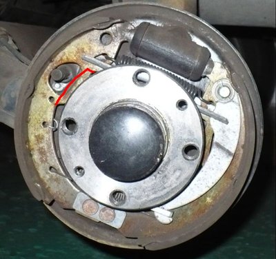

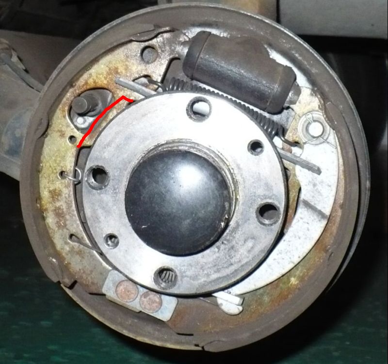

Výše se to řešily pakny na ABS a bez. Tak přikládám foto kde je ona díra na čidlo vidět a vyznačeno zhruba kde končí kraj pakny bez díry - tam by tedy byla oslabená.
Jinak je vidět, že prasátko (obě) jsou i po 6ti letech suchá :D

A pozrel si aj pod prachovku? :mrgreen:

Ne, nechtěljsem do nich rýpat, ale kdyby tam něco bylo, muselo by to nepatrně prosát kolem "spoje" a je to vše suché.

Nemuselo :mrgreen:

Mne na seate tiez netiekli, rovno zahnili ocelove valceky v hlinikovom prasiatku :D
