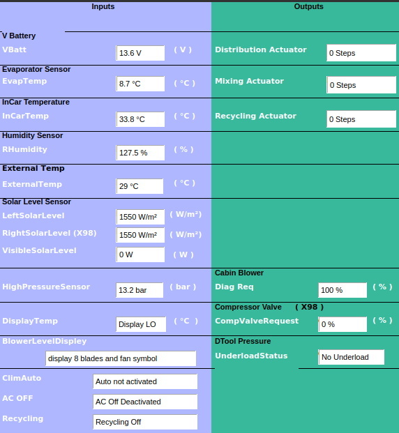

Tak som troska upravil okno diagnostiky, vymazal nepotrebne veci (no nepotrebne, cervene data si pozrite v povodnom subore klimatizacie, tu budu zobrazene len cisto data, tj teploty, poloha motorcekov, rychlost ventilatora)
Re: Klimatizácia
Napsal: sob srp 05, 2023 14:29
od Dusan
Vonku cca 21st meranie teplej strany, teplota LO, otacky 1 stupen
Meranie studenej strany teplota LO, otacky 1 stupen
Meranie studenej strany, LO, otacky na max
Merane na volnobehu, ale otacky na to nemaju vplyv.
(teplota v interieri je vecsia ako vonku predsa len slnko svieti)

Takže další diagnostika, venku 29 stupňů (sorry, ale větru a dešti neumím poroučet):
100ms obnovovanie a 400ms timeoutcanbus
Klima off:
Pri volnobehu, LO, minimalne otacky ventilatora,
maximalne otacky ventilatora
Pri cca 1500ot rezim lo, mimimlane otacky,
maximalne otacky ventilatora kurenia (otačky začaly padat, chvíli jsem je musel čudlat, asi nejsou stejné)
a ještě jednou minimální - snažil jsem se udržet otáčky jako při vyšších otáčkách
Re: Klimatizácia
Napsal: ned srp 13, 2023 05:11
od Dusan
Presnost otacok neie je az tak dolezita hlavne aby boli zvysene. Inak popis ttoska nesedi s tym co si nafotil, konkretne na obrazku su otacky ventilatora stupen1 a ty pises ze boli na max. (chvilku trva kym sa zmenanprejavi nabobrazovke)
Zaver je taky ze klima ma pri maximalnych otackach ventilatora schladit vzduch o 20st, tak to je naprojektovane a tak to podla vsetkeho aj u teba funguje. Dalujem za merania. Stale neviem zohnat ventil z ruska sa neozyvaju....

Tlak měřen budiky nebo diagnostikou? Jak kolísá při přidání otáček?
Na ventil stále jde studený vzduch z interieru, nebo jsi to zatesnil?
Re: Klimatizácia
Napsal: čtv srp 17, 2023 17:57
od Dusan
Nezatesnil som mal som otvorene okna tak nefuka okolo neho. Diagnostika ukazuje 18bar budik na pristroji 16bar, neviem preco taka nepresnost, je fakt ze cidlo je dole a snimaci bod hore pri tlmici. Na vopnobeh ukazuje studeny 3bar, teply 12-14bar asi podla pristroja, ked pridam plyn studeny klesne na 2bary a tepla strana stupa hore na diagnostike kludne 21bar , a samozrejme ziadnych 5st ale 14. Nemoze byt zle chlademie tj zapchate lamely chladica klimy? Zase 35tis km to ma len. Uz som volal odbornika na klimatizacie, ze v septembri by nato pozrel, ale treba odniest auto asi na cely den....
Bez dielov neviem ako opravi.
A kto vie ci ten ventil je funkcny na nasej klime, najlepsie ze ziadne cislo na nom neni..... NRF38522 napisane na krabicke. Diera je 18mm a lada ma 16,6mm (tiez fasa rozmer)
Navyse zacinam mat pocit ze to tak blbo ma fungovat
