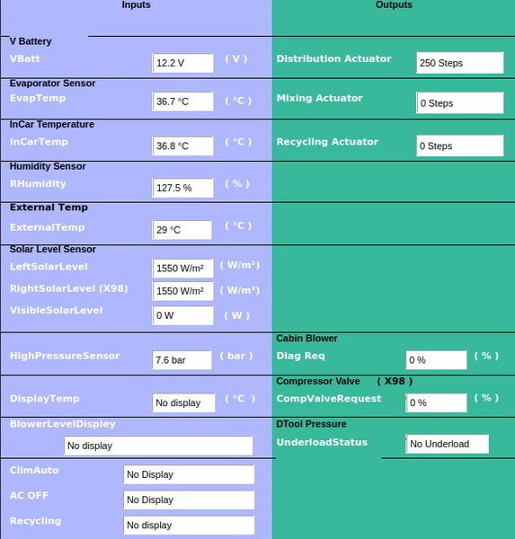

Tak som troska upravil okno diagnostiky, vymazal nepotrebne veci (no nepotrebne, cervene data si pozrite v povodnom subore klimatizacie, tu budu zobrazene len cisto data, tj teploty, poloha motorcekov, rychlost ventilatora)
Příspěvky: 4045
Re: Klimatizácia

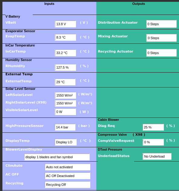

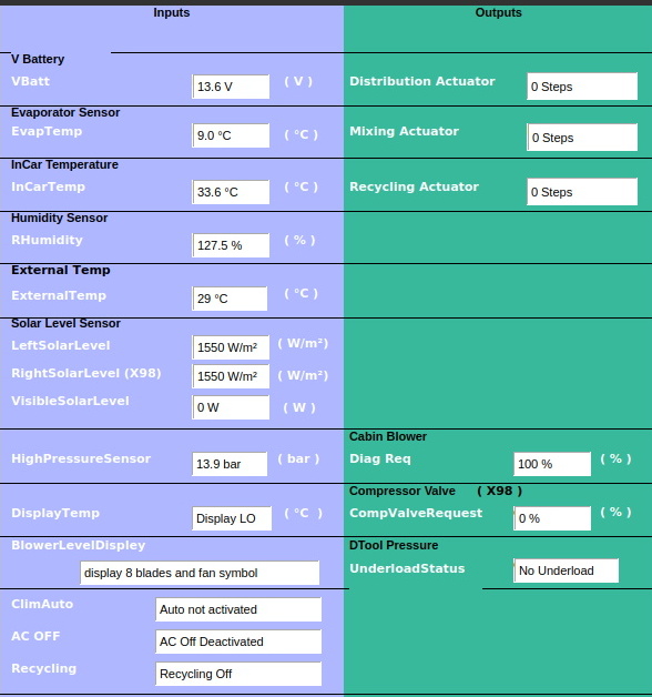

Vonku cca 21st meranie teplej strany, teplota LO, otacky 1 stupen

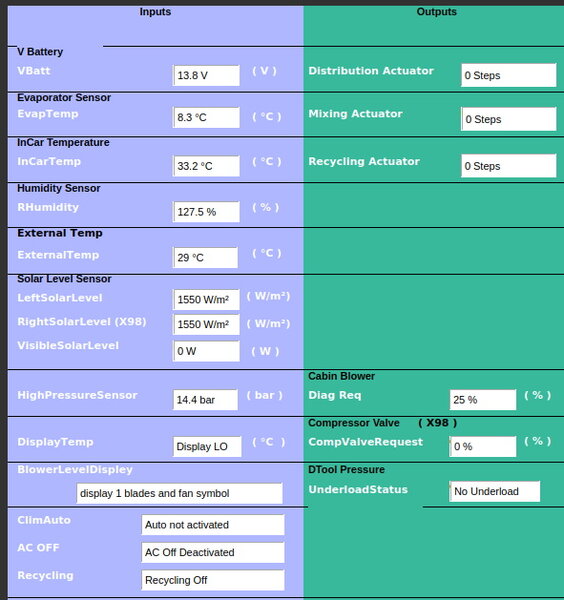

Meranie studenej strany teplota LO, otacky 1 stupen

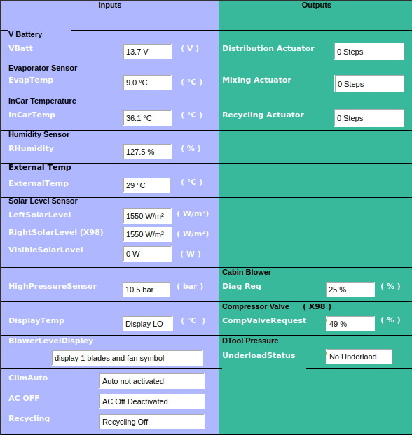

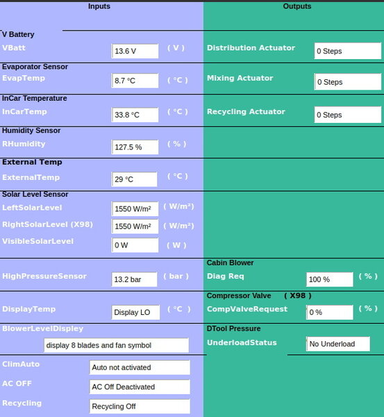

Meranie studenej strany, LO, otacky na max
Merane na volnobehu, ale otacky na to nemaju vplyv.
(teplota v interieri je vecsia ako vonku predsa len slnko svieti)

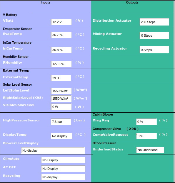

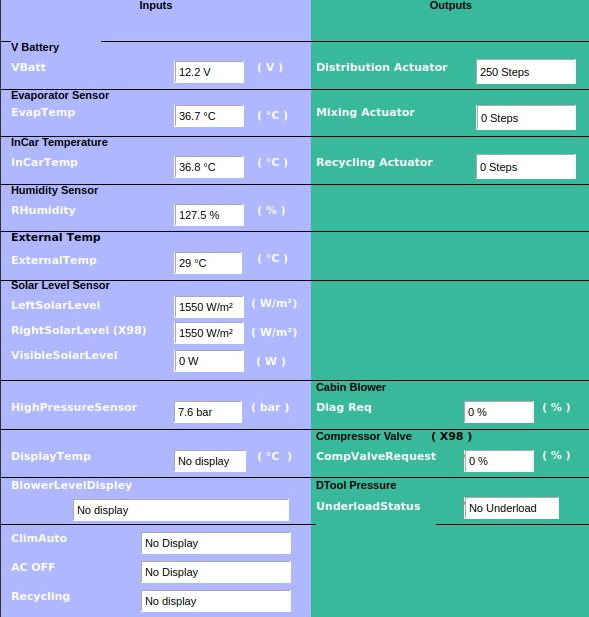

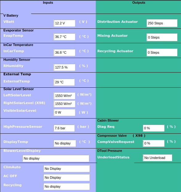

Takže další diagnostika, venku 29 stupňů (sorry, ale větru a dešti neumím poroučet):
100ms obnovovanie a 400ms timeoutcanbus
Klima off:
Pri volnobehu, LO, minimalne otacky ventilatora,
maximalne otacky ventilatora
Pri cca 1500ot rezim lo, mimimlane otacky,
maximalne otacky ventilatora kurenia (otačky začaly padat, chvíli jsem je musel čudlat, asi nejsou stejné)

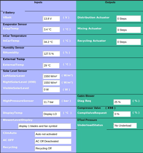

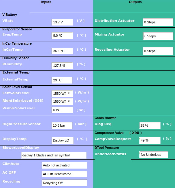

a ještě jednou minimální - snažil jsem se udržet otáčky jako při vyšších otáčkách
Příspěvky: 4045
Re: Klimatizácia
Presnost otacok neie je az tak dolezita hlavne aby boli zvysene. Inak popis ttoska nesedi s tym co si nafotil, konkretne na obrazku su otacky ventilatora stupen1 a ty pises ze boli na max. (chvilku trva kym sa zmenanprejavi nabobrazovke)
Zaver je taky ze klima ma pri maximalnych otackach ventilatora schladit vzduch o 20st, tak to je naprojektovane a tak to podla vsetkeho aj u teba funguje. Dalujem za merania. Stale neviem zohnat ventil z ruska sa neozyvaju....
