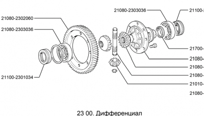

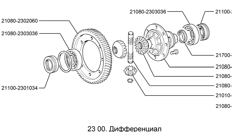

Toto je katalóg dielov Vaz 2192,2194,podľa čísiel je diferák so stálym prevodom rovnaký u všetkých Kalín a pravdepodobne aj Gránt.Viacmenej je to Samara 2108.
Crosska má rovnako odstupňované prevodové stupne ako 2112,mám to odskúšané,takže okrem lankového radenia z vrchu prevodovky a tým zákonite presunuté ovládanie spojky spredu,si myslím,že je prevodovka tá istá všade.

No velke koleso diffu je 2108. Chcelo by to este obrazok, kde je prevodovka. Ak bude male koleso tiez 2108, tak staly prevod by mal byt 3,9, cize pomalsi ako v 2110

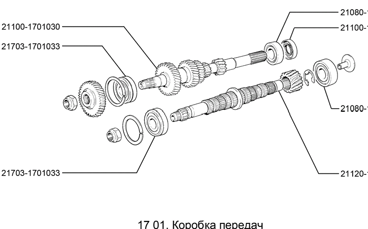

Vyzará to,že predlohový hrideľ je z 2112-ky.

Máte to na www.lada.ru :mrgreen:
Příspěvky: 11768
Re: LADA KALINA CROSS (2194)
Takze 3,9:1. To by vysvetlovalo to, preco je to podla Stana ovela pruznejsie ako jeho 112. Ak teda spravne predpokladam, ze 112 mala 3,7.
