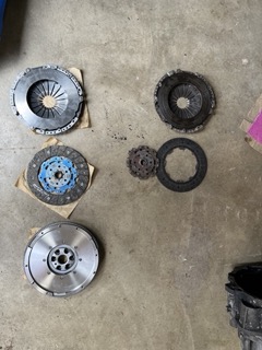

Viděl jste už někdo u Octavie takto zničenou spojku? :D
Staré a nové díly
Staré a nové díly
IMG_0481 Malý.jpeg (30.87 KiB) Zobrazeno 6429 x
Auto nás nechalo vyset na kraji silnice. Z ničeho nic v kopci na pětku přestalo táhnout, motor se vytočil a byl klid. Problém nedoprovázely žádné zvukové efekty a ani předehra. Ještě jak to jelo šlo zařadit jakoukoliv rychlost a vše se tvářilo jako neutrál. Byly obavy, že je převodovka v háji, ale naštěstí to byla jen spojka.

Jinak ohledně té výše focené Honzovy spojky na Octavii...... Zasekával se setrvačník, celkem málo vídaná situace, ale stává se. Jakmile se sekundární hmota setrvačníku zasekne, nefunguje odpružení a nejslabší článek, což je střed lamely, prostě uletí.....

Panthymaeus (Honza) píše:Viděl jste už někdo u Octavie takto zničenou spojku? :D
Výměna nás stála čtyři neděle, jindy v týdnu nebyl čas, tak si žigulík zajezdil (asi 3500Km). Plus cena odtahu a dílů - sada Sachs za necelých 8000 Kč. Měnil se setrvačník, lamela, přítlačák i vypínací ložisko.
Jo takto jsem ji jednou znicil u rapida, podruhe se strihly nyty na stredu a jednou zas se rozpadlo total oblozeni, pak jsem na origo skoda spojky prestal mit nervy a sla tam z 1203 - teda TAZ1500
U octy mi vypadala takto: https://www.rajce.idnes.cz/jardaj/album ... 1524596245 ujet s tim 50km byl adrenalin a vyhybat se kopcum :). Ta Tva byla jaka znacka nebo jeste origo?
