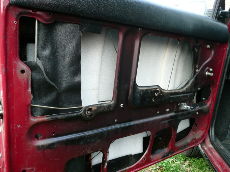

112zigul píše:Malý dotaz jak ten mirelon v těch dveřách bude vypadat třeba po čtyřech rokách?

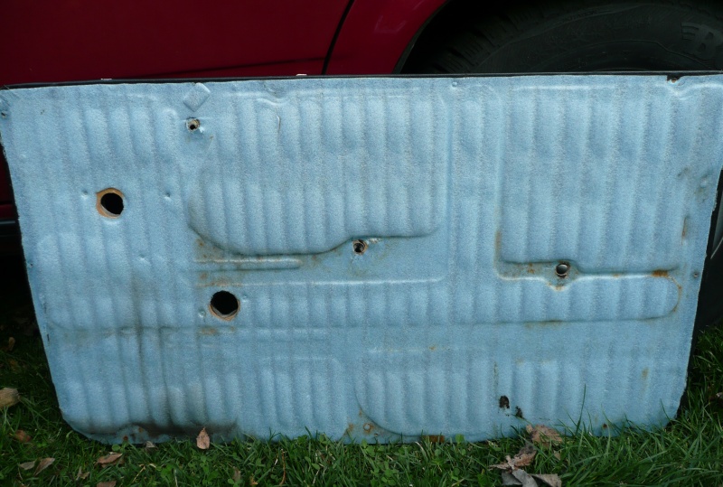

Přidávám fotky Mirelonu ve dveřích. Dveře jsem polepoval pár měsíců před kapotou, tedy 2,5 nebo 3,5 roku + asi 3 měsíce (nevím přesně). Překvapilo mě, že Mirelon není zaprášený. Sololit jsem vyráběl v té době nový, protože ho kdysi nějaký šikula v servisu rozlámal a už nedržel pohromadě. Pod výztuhama je nacpaný celoplošně tmel na auta, červeno hnědý z kartuše. Zůstává trvale pružný. http://www.siga.cz/akrylatove-tmely-siga-pro-car.html Z vnitřní strany je ještě Mirelon 3mm, aby sololit za jízdy nedrnčel. Vše je přišroubovaný 7 vrutama přes čalounický podložky.

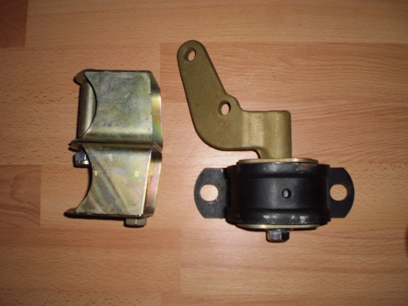

Tak som namontoval kocky pod tlmice. Na spodnu dieru to nešlo dať, to oko tlmiča je nejaké mohutné a nezmestilo sa. Musel som dat na strednu dieru. Palivový filter môžem meniť bez zdvihaku v sede :mrgreen: Obul som povodne Barguziny namiesto zimných Good Year. Zimáky boli tichšie :mrgreen: A aby toho na dnes nebolo málo, tak som namontoval aj ten zadný silentblok. Medzera medzi drziakom a podlahou bola asi 1,5cm, ale nakoniec som to dotiahol bez podkladania. Naštartoval som a žiadne vibracie. No po prevezení sa objavili na volnobeh vo volante. Takze budem musiet povolit vsetky ostatne siláče, nech sa motor dostane do priatelnejej polohy vzhladom na ten zadny silentblok. Co sa tyka zmeny jazdnych vlastnosti - za jazdy vibracie necitit, mozno trosku hrubsi zvuk motora, ale to je take subjektivne. Páka neposkakuje hore dole ako predtym a radí sa ovela lahsie. Ziadne cukanie pri stekleni plynu. Navyse pri nizkych otackach, napriklad pri 40ke na 4ke a pridani plynu nevychadzaju z motora zaidne pazvuky, trasenie, ale normalne zrychluje...Niezeby som takto trapil motor, ale skusil som. Som spokojny az na tie drobne vibracie pri volnobehu. Skusim este tie ostatne siláče a ked ma to bude srat, tak pojde von. V meste by ma to asi dozralo, ked clovek stoji na semaforoch...ale medzimesto pohoda.
