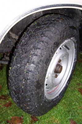

Kurňa, já furt nejsem schopnej pochopit, jak se ten disk liší pro bezdušový a dušový gumy...
Laďuša píše:Kurňa, já furt nejsem schopnej pochopit, jak se ten disk liší pro bezdušový a dušový gumy...
Bezdušový disk má na límci ráfku prolisované takové žlábky. Jsou vystouplé směrem k patce pneumatiky - zvenku je tedy na límci kousek před stykem ráfku a disku žlábek. Na vnitřní straně kola je tento prolis na límci též. Slouží jako pojistka proti odtlačení patky pneumatiky od ráfku a následnému úniku vzduchu při razantním průjezdu zatáčkou.
Bezdušovou pneumatiku lze sice bez duše nasadit na jakýkoliv rovný, hladký disk a bude těsnit. Jízda však nebude bezpečná.
hmmm... je to tady vidět/poznat?
Laďuša píše:hmmm... je to tady vidět/poznat?
Ano, je to vidět.
V tomto případě se jedná o klasický disk 2103 5J-13 pro montáž s duší. Bezdušová varianta by musela mít prolis v místě červené čáry. A to samé i na vnitřní straně disku.

... nicmene tohle kolo ma nasazeny bezdusovy ventil :wink: . W.
Wolf píše:... nicmene tohle kolo ma nasazeny bezdusovy ventil :wink: . W.
Nicméně duši mam jenom na jednom kole.... Hm, paráda, mrknu na to... Ale tak snad v tom pneu servisu nejsou takový volové.... I když stejně se tu dozvim různý věci, takže nechme průchod nihilismu ;)
Příspěvky: 11131
Volové nevolové, můj pneuservismen se mi s teorií bezdušovosti vychechtal :lol: a se slovy, máte velice pěkný disk to bude dobré, provedl bezdušové osazení. Bude to jediný "dušový" ráfek na letních a po zimě půjde dopředu, uvidíme zdali přežiji.
